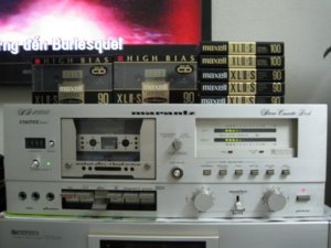

Cũng nghe lời chỉ bảo của các bậc lão thành về cassette deck em cũng rước được 1 em Marantz về. mà em cũng có duyên với cassette hay sao mà vừa nghĩ đến đã gặp được. em nó đây các bác nó ra đời ~ tuổi em mà sao lại mới thế chứ chắc do thời tiết nước ngoài tốt.
Con này nghe chán chết :lol: "bao nhiêu đồ gấu thì đóng bao :mrgreen: " qua anh ADN bê thêm con marantz nữa cho nó thành cặp.

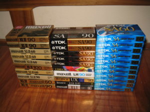

Kụ tích trữ làm gì lắm băng thế kụ? thu sao cho hết...Để lại em một, hai cuốn đi. Em xin chân thành cảm ơn kụ ạ
Sao bác bảo con này nghe chán .Em nói thực nhé , con này và rơi vào tay em,khẩnh định với bác hàng hiệu cỡ 7-8M.VND , còn lâu mới bằng .Thú thật với các bác , tháng trước , bỏ 1.5M để mua một lô tụ tốt , dành riêng để cho Cassette cho mục đích RECORDING . Bác ở đấu vậy , nếu ở HNI , cho xin cái Add , lúc nào tôi qua tham nó với
[/quote] Ông này tích trữ băng mới,nhưng chả dám bóc cuốn nào hết,chắc chờ giá tốt có P thì bán trên ebay [/quote] Hì... tuổi em còn trẻ nên cũng tích trữ dần để về già còn có cái mà chơi chứ bác. băng tốt hiện tại ở HN không thiếu nhưng giá thì cũng phải cân nhắc. giờ em chuyển sang mua từ SG ra cho rẻ.

Các bác đánh giá giúp em chất lượng mấy loại băng này, em thấy có chỗ bán nhưng chưa dám mua vì không biết nó có tốt không:
Ở VN bán đắt lắm kụ ợ, cái kiểu giá theo phong trào, bình loạn... Kụ lên ebay mà mua, nhiêu cũng có, đợi lâu tí còn sướng hơn.
Ebay tính ra tiền tape + ship + phí quy đổi ngoại tệ thì cũng không rẻ hơn ở vn được là bao mà lại mất công chờ đợi. me là em cứ thích fải được nhìn và sờ luôn cơ.
