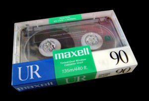

    Mình thấy Maxell UR xanh thu có vẻ hay hơn UR tem đỏ ???? :eek:

    UR tem đỏ có 2 loại : đỏ có in Made in Japan và loại kia không có ghi xuất sứ .Loại có in MIJ thu cũng xì hơn UR xanh như bác Onlytime post
    Nhưng thu xem là ổn trên máy A , lật qua lại S/T tháy KHÔNG CẦN TẬP TRUNG , THẤY KHÔNG PHÂN BIỆT ĐƯỢC , nhưng phụ thuộc người nghe nữa vì . . . nguồn tín hiệu gốc có ở chô người nghe hiện thời đâu , dôi khi họ bảo chỗ kia không ổn ,ta cũng khó nói ra phết bác ạ .Ljai còn có anh em nghe trên amplu DIY nữa , nó lwoij dải này hoặc lợi dải kia . . . Thôi bác ạ , ta vừa lòng với cái ta có thôi .Xịn ra hàng bài thấy >100K băng metal đó bác :D
