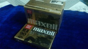

    em còn dư 5 chiếc băng này, đã bóc 1 cuốn nhưng chưa thu, 4 cuốn còn lại chưa bóc.hiện đầu thu bị hư, bác nào cần băng loại này Liên hệ em nhé Tuệ -0918.120.855
