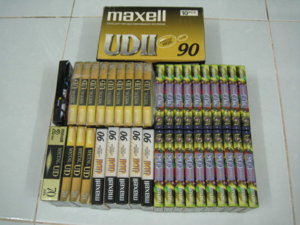

    Em cũng sưu tập được ít băng xin show để chung vui với gia đình cát sét. các bác đừng pm hỏi mua nhé em không bán đâu, đến giờ này em cũng không dám bóc các em nó ra để thu mà phải xài băng cũ.

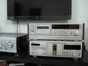

    còn đây là 2 trong số các em deck đang ngày đêm cầy cuốc để phục vụ em.
