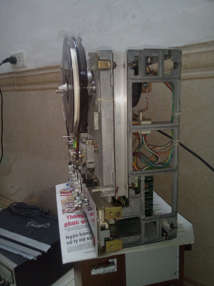

    Đây cũng là tua trên revox pr99....
    Tranh thủ thử tải của motor luôn...
