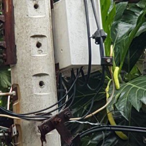

    Mình đang nói cp này của nhà đèn gắn ở cột điện trước công tơ sau đó mới đến cp trong nhà. Khi bị sập ở chỗ mình thường bị là cp ngoài cột điện bị do nó chỉ có 36a nhỏ hơn trong nhà. Nên mới phải thay bằng con ốc chuyên dụng kẹp chết với dây ngoài cột là như vậy, không dùng cp của nhà đèn nữa.
  12. Tiger 55
    Tiger 55 Advanced Member
    17/5/19
    117
    29
    Ngoài cột điện ở khu phố của mình không dùng cp mà thay bằng kẹp trực tiếp vào dây chính của nhà đèn

  14. thai64
    thai64 Advanced Member
    10/12/10
    3.663
    1.356
    @ Như trong ảnh, thì Chi nhánh điện họ dùng kẹp để lấy điện trên dây pha của điện lưới...:p
    Ví dụ:
    - Dây điện lưới pha A---Kẹp lấy điện - Dây cáp điện Pha A...Cầu đấu pha A ...Dây điện 6mm2 --- CB 1P (40A) --- Công tơ điện ---Dây điện PVC (2 x 6mm2)---Hộ dân dụng 220V.
    - Dây điện lưới pha B....Kẹp lấy điện ...
    - Dây điện lưới pha C....Kẹp lấy điện ...
    @ Tiger 55 xem lại thông số của CB do Chi nhánh điện lắp ngoài cột ...chưa thấy có CB dòng điện định mức 36A. :(
