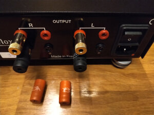

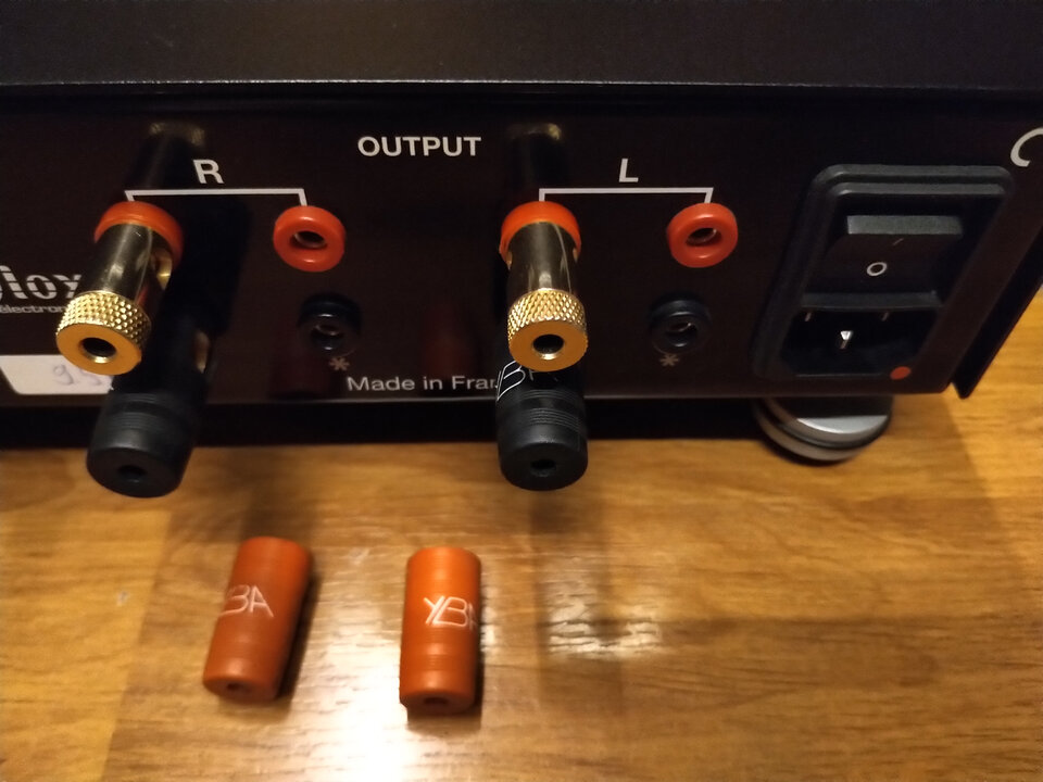

    Em mở cục Power thì thấy bộ cọc loa đôi A.B thì cọc dương âm đều đấu chung vào 1 đầu ra. Vậy thì chả có ý nghĩa gì khi dùng biwire. Lúc này dùng single wire nhưng chú trọng dây loa tốt, cọc loa tốt là ổn. Các loa vài chục đến vài trăm K Biden thì họ đấu biwire thậm chí triwire để thêm lựa chọn cho khách hàng kỹ tính. Với loa cỏ, loa bình dân thì không nên chơi biwire làm gì cho thêm tốn kém. Các cụ có câu "quý hồ tinh, bất quý hồ đa" em thấy ở đây là chính xác.

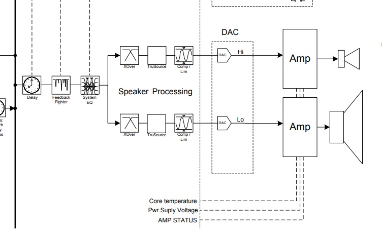

    Bi-Wiring phải cần Bi-Amp (Ampli cho Bass va treble riêng biệt)
    ví dụ:
    -Loa Full active: Mackie DLM8, DLM12, QSC, Behringer , Peavey ....
    - bộ dàn mini CD-MD của Panasonic họ thường thiết kế Bi-amp (Ampli cho Bass và treble riêng biệt) đi kèm loa Bi-wiring

    Bi-Amp và Bi-wire hoàn toàn khác nhau,k nên nhầm lẫn ! Cũng đừng ngộ nhận ngây thơ rằng Amply có 2 set cọc loa nghĩa là bên trong có 2 Amply riêng biệt,nhất là hàng “Mass market” !

    hàng loa active live stage thường thiết kế Bi-amp e ví dụ tren toàn là thiết kế 2 ampli riêng biệt cho Bass, treble hẳn hoi nhé bác (có khi là 3 bộ ampli cho bass, mid, treble )
    ví dụ hình bên trên là thiết kế cái loa Mackie DLM8 e đang dùng
    ampli thường chơi âm thanh công suất nhỏ (Ampli hifi, hiend) dùng thông thường gia đình là ampli 2 kênh như ta thường thấy, không có thiết kế Bi-amp để chơi loa đấu Bi-wiring => mình chưa hiểu dàn Mini CD-MD Panasonic lại có thiết kế Bi-amp (các thương hiệu khác như Denon, Victor, sony, ... thì ko làm thế)
    Cần âm thanh công suất lớn thì khi đó mới cần Bi-amp ; các bầu sô đám cưới, đi show hiện nay toàn setup âm thanh chơi kiểu Bi-amp, Tri-Amp đó thôi

    Bài này k bàn về Active Speaker bạn nhé !
