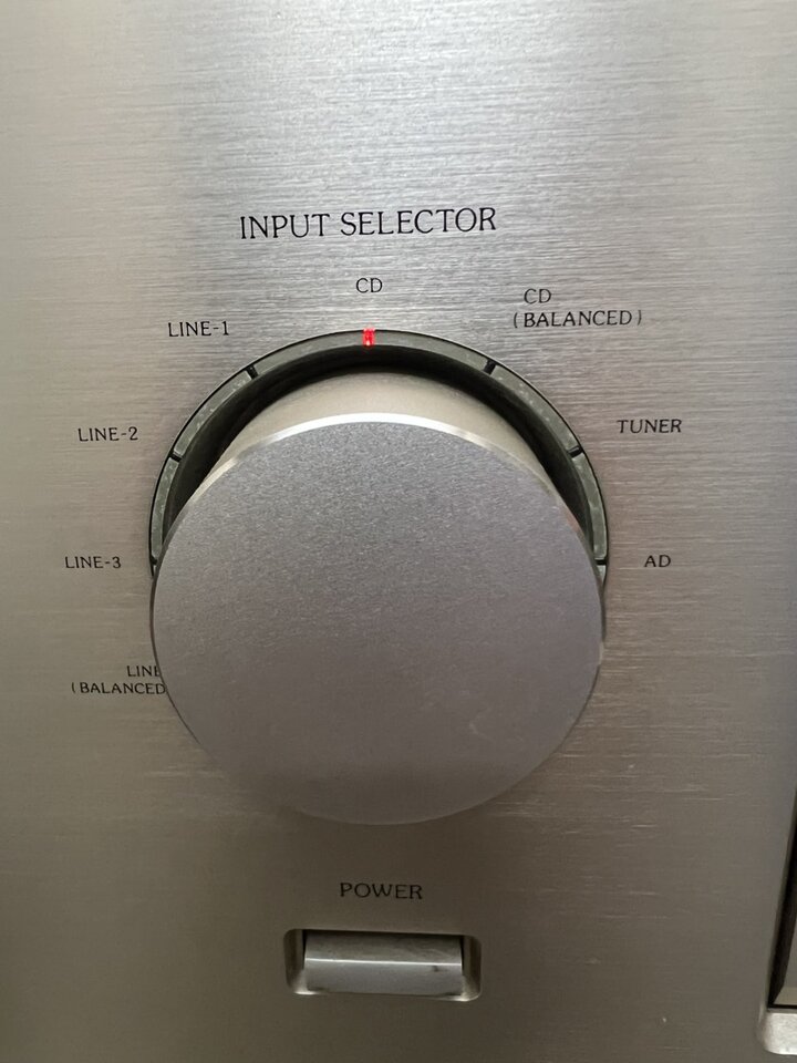

    Nhờ các bác giúp con accu e406.
    Cắm điện bật nguồn, điện vẫn vào (đèn vu sáng) nhưng nhạc không phát ra loa. Input Selector chuyển kênh đèn báo không đỏ. Phải cả tiếng đồng hồ sau thì đèn này mới đỏ, lúc đó mới phát nhạc ra loa. Giờ muốn nghe thì phải bật nguồn và chờ cả tiếng đồng hồ.
    Máy của em bị bệnh gì mong các bác có kinh nghiệm giúp.
    Cảm ơn cả nhà.

    Em không có tài liệu con này nhưng có thể phỏng đoán như sau. Đèn led không sáng do con ic điều khiển hoạt động không đúng,không đóng relay input (không có tín hiệu vào) không sáng led. Nguyên nhân thì có nhiều dùng phương đo và loại trừ, bác dò từ dây encoder input xuống con ic khiển. Vặn input selector đo trên 2 đầu dây xuống GND có dao động kim ở mức 0V và 5V (OK), Kiểm tra điện áp cấp cho ic khiển khoảng 5v (không đủ kiểm tra ic ổn áp tụ lọc nguồn), có oscilloscope đo 1 trong 2 chân thạch anh với GND phải có sóng sin (đo vào chân có điện áp thấp hơn), tần số dao động xấp xỉ bằng tần số ghi trên thạch anh. Hoặc dùng đồng hồ Ohm đo 2 chân thạch anh điện áp hơi lệch nhau gần bằng 1/2 của 5V(thạch anh OK). Nếu dây encoder đi thẳng đến ic khiển kiểm tra điện trở treo áp tụ thoát mát(nếu có 100nf), trở tăng trị số hoặc đứt, tụ giảm trị số hoặc chập. Nếu encoder đi qua ic buffer kiểm tra xem có bị chập không, kiểm tra một số tụ trở quanh con ic khiển. Kiểm tra mắt thu hồng ngoại con này bị chập trờn cũng gây treo ic khiển.

    Cảm ơn sự nhiệt tình và tương đối chi tiết cụ thể của bác, để rãnh em dò theo chỉ dẫn của bác.
