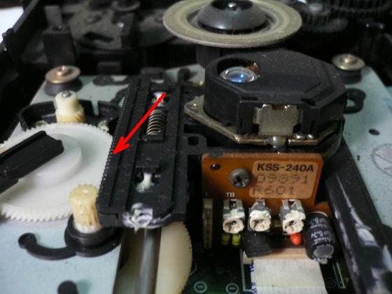

    :?: Em mới mua một con cd denon 1650 AG Để các loại đĩa vào đều đọc được hết không thấy hiện tượng kén đĩa .Nhưng mắc phải một lổi rất kỳ lạ cứ đọc đến bài thứ 5 là bị vấp .Em đã thữ hết các loại đĩa đĩa gốc đĩa chép .Em đau khổ vô cùng không biết cứu chữa làm sao .Kính mong các bác các anh giúp đỡ em

    Bài thứ 5 trở đi là bị vấp hay là chỉ vấp mỗi bài 5 bác. Nếu thế thì con này khôn thật.
    Bác mang ra thợ cân chỉnh lại một chút thôi mà.

    Hello, bác mở nó ra, kiếm chỗ bánh răng để điều khiển khối mắt đọc dịch chuyển, ( đại loại cái chỗ giống như hình bên dưới ), em nghi khúc giữa nó khô mỡ nên hơi khó dịch chuyển đúng đoạn đó gây nên nhẩy bài.
    Nói chung là bác vệ sinh em nó 1 chút là ngon thôi mà

    Bác thử bật bài đầu xong chọn qua cả bài 5 xem nó có đọc không đã! Nếu mà nó vẫn đọc thì bác lại chọn lại bài đầu hoặc bài 4 cũng được xem nó có êm không quá trình nhận phải ngay lập tức nhé. Nếu thử nghiệm ngon lành thì chắc chắn không phải tại đĩa vấp, cũng không phải tại mắt đọc kém. Nguyên nhân có thể do cơ trượt của mắt thôi. Mà sao lúc mua bác không thử nhỉ???

    Cảm ơn anh rất nhiều chỉ vấp mỗi bài thứ 5 thôi anh để em mang đi thử một lần nửa cảm ơn anh

    chân thành cảm ơn anh HINCACA em đã thử như anh nói rồi rất tốt anh a

    Một lần nữa em xin gữi lời cảm ơn đến Bác viagra less va anh Hincaca .Em vừa mới giải phẫu dàn cơ như bác viagara less chỉ .thì ra mỡ silicon bi khô cứng ở chính giửa trục mắt đọc em vệ sinh và cho dầu bôi trơn vào .Nó chạy ngon lành rồi bác ạ .Em rất vui và sung sướng lắm bác ạ .Chúc bác luôn khỏe và có nhiều chỉ giáo khi mấy em bế tắc
