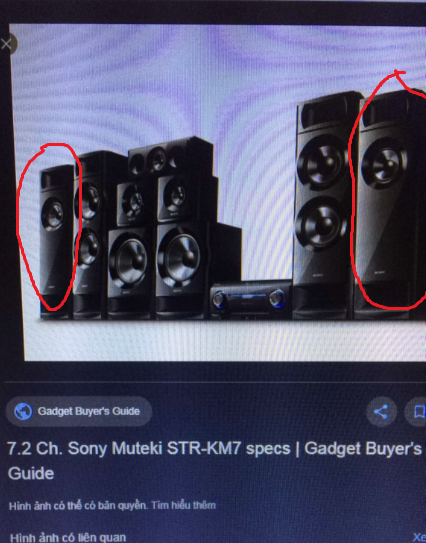

    Em có bộ loa STR-KM7 (7.2) như trong hình dưới. Nhưng thiếu mất 2 cây surround. Liệu thiếu 2 loa đấy có ảnh hưởng nhiều đến chất lượng âm thanh ko vậy? em mới tìm hiểu về loa nên ko phân biệt được các bác giúp em với !!!
    Với lại bộ này ghi là 2012w. Liệu đó có phải là công suất thực của nó ko vậy hay là chỉ ghi thế cho vui thôi? Em thấy xem phim thì được chứ nghe nhạc ko thấy hay

    Thiếu dĩ nhiên là ảnh hưởng. Tuy nhiên, bác còn giữ cục ampli thì thế nào cũng có option cho phép loại bỏ đi 2 loa surround back. Bác lần mò vào thiết lập là xong, lúc đó, DSP của Ampli sẽ tự động điều chỉnh cho chế độ 5.2.
    Sony chưa bao giờ có tên tuổi gì trong lĩnh vực âm thanh cả nên bác ko cần kỳ vọng nhiều vào nó.
    Công suất thực?? Các bạn Nhật chuyên có trò ăn gian này, toàn ghi công suất đỉnh của mỗi loa rồi cộng tay thôi. Muốn biết công suất thực sự bao nhiêu bác cứ nhìn vào công suất tiêu thụ của Ampli ấy. Nếu Class AB thì tầm 70%, Class D tầm 80%.

    Còn chắc ăn hơn thì lấy đồng hồ đo dòng vào amply lúc hoạt động. Nhiều amply ghi sau đít. Công suất điện tiêu thụ rất cao. Nhưng chỉ ghi cho vui thôi. Theo kiểu. Để bảo đảm an toàn điện ý. Đường điện cho nó cứ đen hôi to cho chắc ăn.

    Bộ này em thấy nhiều anh em chê tan nát.

    Em cố mò mẫm chỉnh nhưng cũng không thấy khác biệt gì nhiều. Nói chung bộ này chỉ xem phim được thôi. Nghe nhạc thật sự là không thấy hay. Nhưng trước đây em có gặp 1 bộ cũng kiểu như này nhưng là 5.1. Nghe nhạc rất hay bật to rung hết cả cửa. Không hiểu bộ này sao nghe chán thế. Hay do mình chưa biết chỉnh đúng?

    Ảnh hưởng nhiều đó bác, mấy âm thanh khi xem phim như li chén vỡ, đao kiếm leng keng bác sẽ ko nghe rõ. :))
