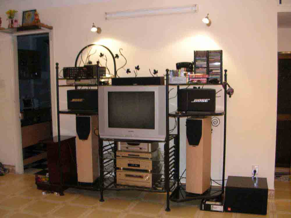

    Tôi hiện đang ở trong căn hộ chung cư .Phòng khách ( 6.0m x 4.5m - phải bố trí theo chiều ngang của phòng) Với nhu cầu : Xem Film _ Nghe nhạc _ Karaoke. Tôi cố ôă1p xếp mấy thứ " lượm lặt" được sao cho gọn gàng , ít chiếm diện tích.
    * Khởi đầu bộ giàn gồm:
    - TV Samsung 29" - DVD Sony DVP K880P
    - CD Denon DCD 1650 AL - Ampli Denon AVC A1 ( Xem Film - Nghe nhạc )
    - Ampli Jarguar PA 203II ( Karaoke) - Đầu Arirang DH 3600
    - Loa Mission ( Xem Film - Nghe nhạc ) - Center , Surround CAV
    - Loa Bose 301 ( Karaoke ) - Micro Shure SM 58
    - Dây tín hiệu & dây Loa : VHD

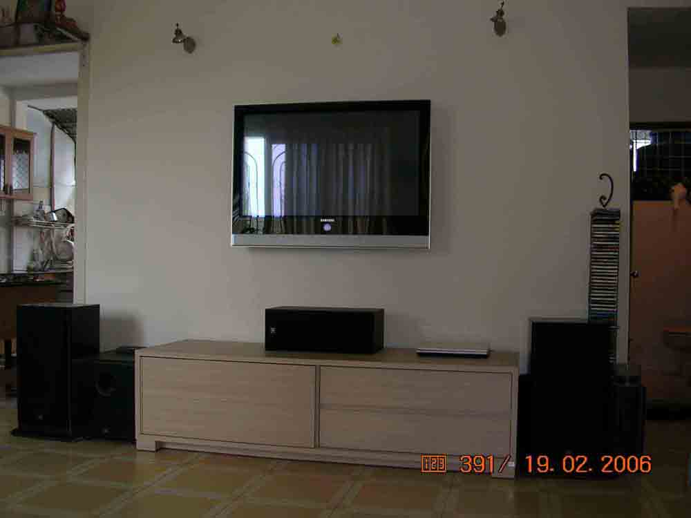

    * Thay đổi lần 1
    - CD DCD Denon 1650 AL đổi thành CD DCD Denon S 10II
    - Loa Mission đổi thành Loa Mordaunt Short
    * Thay đổi lần 2
    - TV Samsung 29" thành Plama Samsung 42"
    - Thử hát Karaoke bằng Loa Mordaunt Short - thấy cũng Ok ( nên cho Bose 301 " lên đường" )
    - Kệ Sắt được thay bằng kệ Gỗ ( Trang trí đẹp - Gọn gàng hơn)
    * Thay đổi lần 3
    - CD DCD Denon S 10II & DVD Sony DVP K880P thành DVD Denon 3910
    - Loa Mordaunt Short thành Loa JBL LX 55
    - Cen - Sur : CAV thành Cen- Sur: JBL

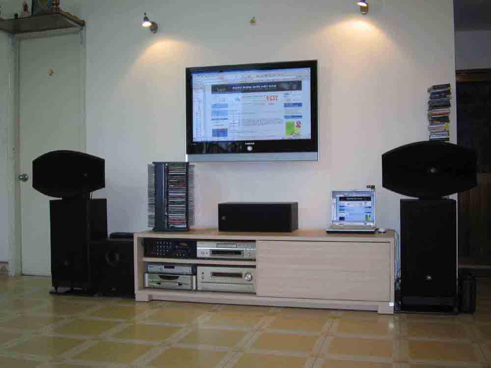

    Sau lần thay đổi thứ 3 - bộ giàn của tôi cũng tạm ổn.
    Từ VNAV - tôi tìm được những thông tin rất đa dạng, rất bổ ích về các vấn đề liên quan đến " NGHE-NHÌN".
    Bên cạnh đó, sự tìm tòi, sáng tạo - đầy đam mê - của các DIYer, làm tôi có "cảm hứng" muốn tạo chút gì đó "độc đáo" từ những món đang có sẵn trong bộ giàn của mình ( cho có vẽ DIY hay MOD một tí :wink: :wink: :wink: )
    Nhìn tới nhìn lui - thấy cặp loa JBL LX 55 có thể mang ra "thử nghiệm", tôi quyết định "nâng cấp" nó. Modified by AUDIO SON LOA (chứ tôi thì không tự làm được :wink: :wink: :wink: ).
    Rất vui là cuộc "thử nghiệm" đầu tiên thành công, kết quả làm tôi rất hài lòng:Dù Xem Film - Nghe nhạc hay Hát Karaoke bằng cặp Loa này đều được & âm thanh hay hơn hẳn.
    Vài hàng chia sẽ cùng các Bác.

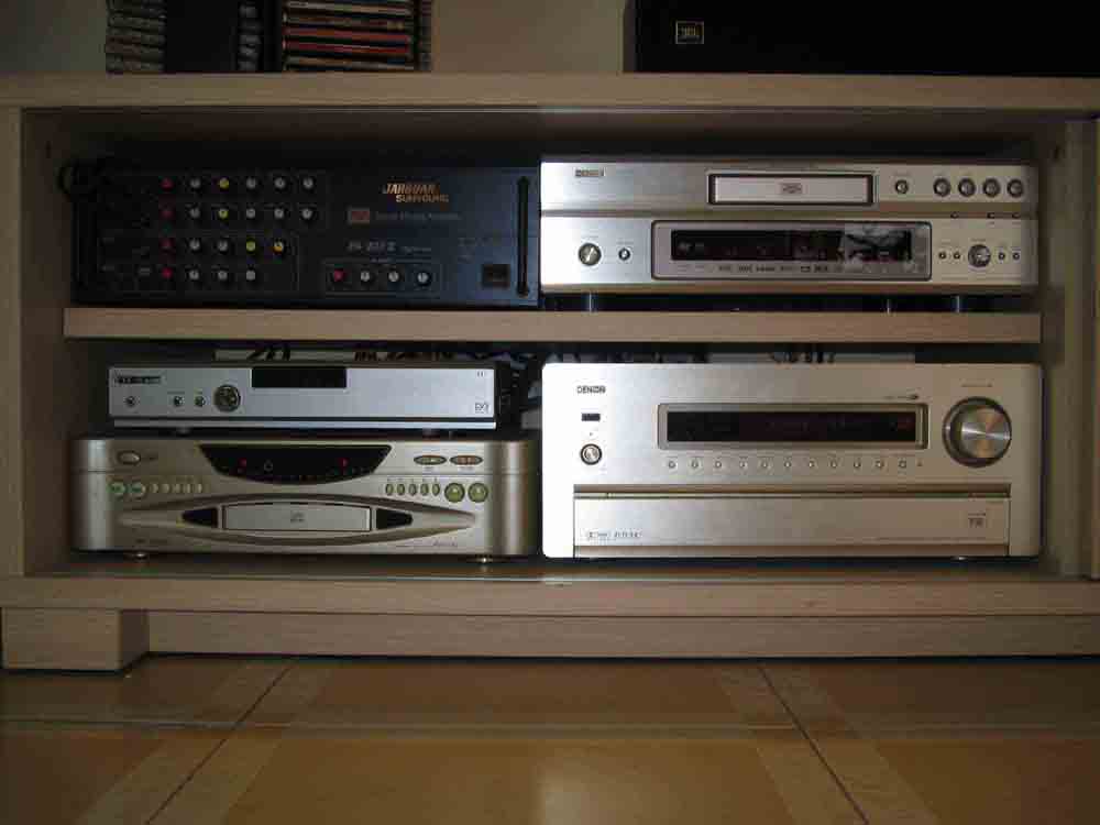

    Chúc mừng bác audio-hunger nhé. Em thích cái Plat' ma của bác. Cái kệ cũng đẹp bác ạ. Quả laptop của bác chắc để clone đĩa độc cho anh em hỉ? :).
    À bác ơi em hỏi bác kê CDP với amp thế có gần nhau quá không ạ? Em sợ em nó nóng...

    Kệ máy gỗ của bác như vậy có thể làm cản trở sóng âm đối lưu đằng sau giữa 2 loa phát ra đó !!!

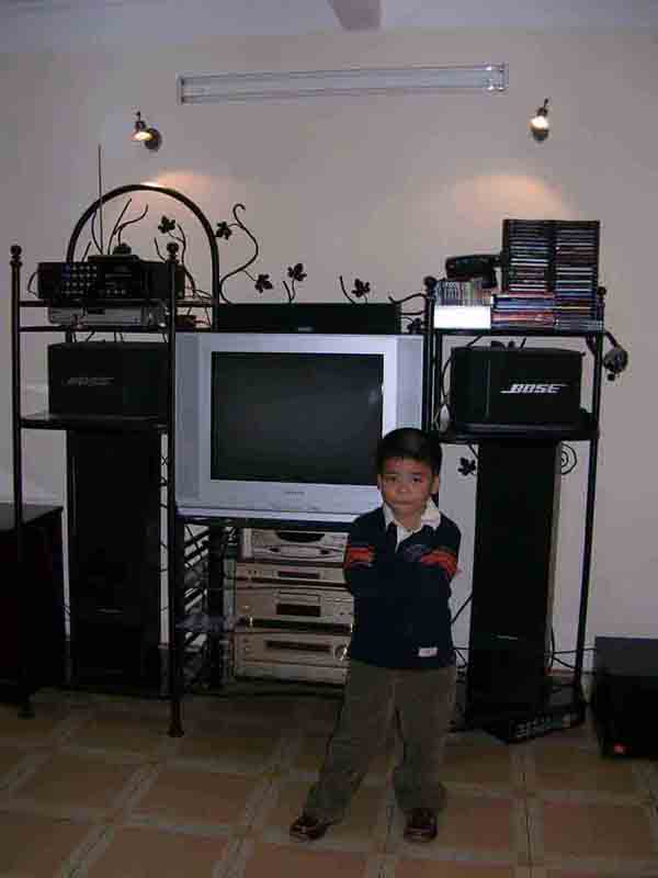

    Bác cho em xí xọn 1 chút là em thấy hơi có vấn đề chút xíu là cả loa center bác để các xa màn quá, vị trí của loa center càng gần màn ảnh càng tốt bác ạ:
    * 1 là bác hạ thấp màn ảnh xuống ....
    * 2 theo nhu ý là bác làm cái giá treo cái loa center lên sát cái màn hình.. còn chỗ để cái center em sẽ để bộ denon lên cho em nó thoáng mát, dế sử dụng và hoành tráng... :lol: bác có tấm đá xẻ dầy 3cm để dưới em nó chống rung nữa thì càng đẹp và càng hoành tráng
    Hộc tủ em sẽ để kho phần mềm và micờrô bác a....

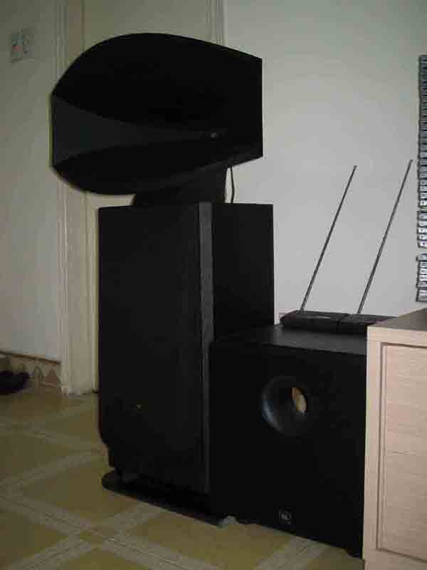

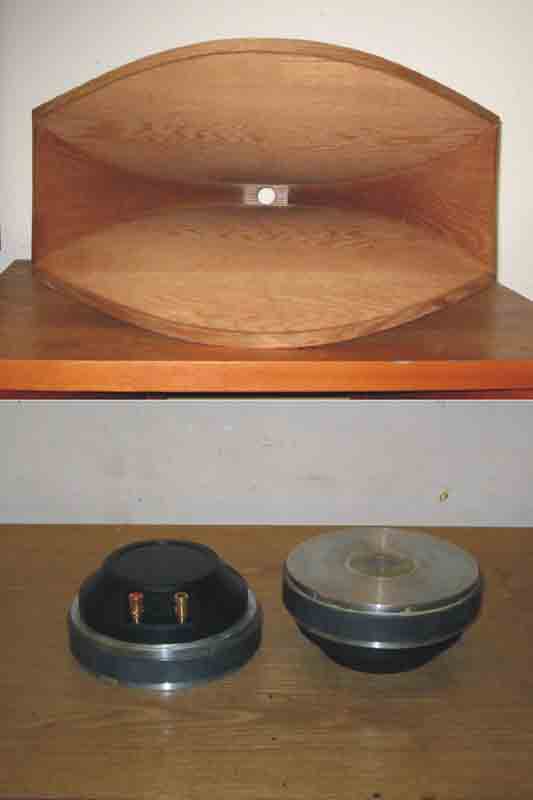

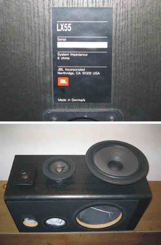

    Thể theo yêu cầu, tôi xin nói qua về việc MOD Loa JBL LX 55.
    * JBL LX 55: Đây là sản phẩm được xuất xưỡng khoảng 1988 - 1992
    Three way speaker-26h x 13-1/2w x 11-3/4d, weight 62lbs. per speaker. 10" high polymer laminate woofer, 5" high polymer laminate midrange, 1" pure titanium with lens diffraction on tweeter. Low diffraction design with rounded front vertical edges and neoprene front panel surrounding the drivers.
    Frequency response 40 hz to 20 khz, sensitivity 92 db 1 watt/1 meter, 8 ohm nominal impedance,crossover frequency for drivers 800 hz/ 4khz, recommended amplifer power 10 to 200 watts.
    Tôi đã có vài dịp được nghe Loa Kèn trình diễn & đọc topic " Fanclub ALTEC- JBL- GO ON & HORN" trên VNAV, thấy rất ấn tượng - nên tôi muốn gắn thêm Kèn cho LX 55 :idea: :idea: :idea: .

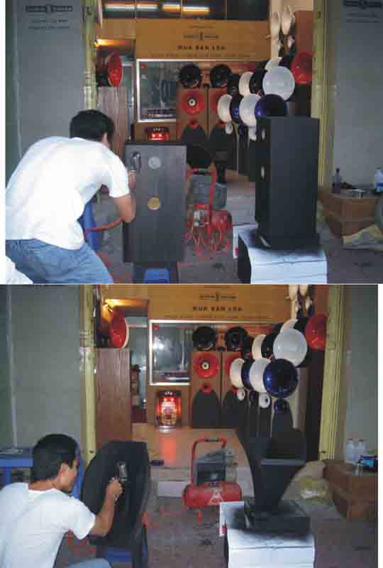

    Từ những thông tin có được trên VNAV về SƠN LOA, tôi mạnh dạn đến CH.
    Quả không sai - SƠN rất nhiệt tình & "có nghề", có thể đáp ứng các yêu cầu vể lĩnh vực LOA của Khách hàng.
    Sau khi tôi trao đổi với SƠN về nhu cầu, tìm hiểu các sản phẩm tại CH & được SÔN tư vần - Tôi quyết định chọn Loa Kèn Gỗ - lắp Driver 1" của Italy.
    - LX 55 được kiểm tra cẩn thận: Driver, bộ phân tần, thùng Loa .....
    - Khoác áo mới cho thùng (tôi thay lớp Simili củ của thùng Loa bằng lớp Gỗ lạng cho giống với Kèn).
    - Lắp ráp - Nghe thử - Điểu chỉnh bộ lọc của Loa Kèn - Nghe thử - Điều chỉnh......... HOÀN TẤT.
  15. audio-hunger
    audio-hunger Advanced Member
    1/10/06
    403
    BTA - TP.HCM
    BỘ GIÀN CỦA "NEWBIE": AUDIO - HUNGER ( Mod Lo

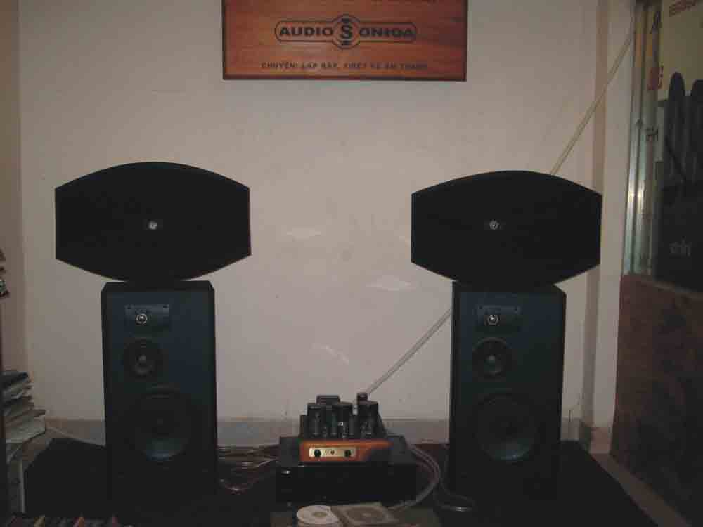

    Sau khi MOD - LX 55 của tôi có một "diện mạo" mới lạ - độc đáo, âm thanh được cải thiện. Và quan trọng hơn cả là tôi có Xem Film - Nghe nhạc & Hát Karaoke trên cùng 01 bộ Loa với chất lượng rất khá (có thể vượt hơn một số loa mắc tiền hơn nó trong dòng Loa có Bass cở 2 tấc rưỡi ).
    Đáp ứng được phương châm GỌN GÀNG - HIỆU QUẢ đã đề ra nên tôi rất hài lòng (thay vì phải dùng 03 bộ loa khác nhau như thông thường nay chỉ cần dùng 01 bộ :idea: :idea: :idea:)

    Bác hunger ơi, hình như loa của bác là cả 2 chiếc đều là loa phải?
