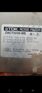

    Em có cục lọc TDK 30A .kích thước 26×12×11.5 mở lắp ra thất đổ đầy keo .k biết loại này dùng có đc k

    Cụ tìm đồng hồ đo tụ, cụ đo cực N và L xem tổng trị số của tụ giảm bao nhiêu %. Theo em giảm trên 50% tổng điện dung thì có lẽ cụ cân nhắc thay mấy con tụ đó; Có 2 con tụ tròn nối đến vỏ thì thường luôn ổn định, nên không cần chú ý đến 2 con đó.

    Cách làm của em là mod lại , nếu để nguyên âm thanh sẽ tĩnh hơn nhưng giảm độ động đáng kể ( ca sĩ hát như có dấu hiệu bị Fo - cảm cúm) . Khi gỡ con tụ nối L-N ( có bộ dùng hai con x-y) âm thanh nghe buồn - giảm kiểm soát dải trầm.
    Lần lượt thay các giá trị tụ khác nhau ví dụ như 102-400v ; 103-400v chẳng hạn. Đến khi nào nghe tiếng căng mọng vừa tai. Dù sao cũng ảnh hưởng độ động nhưng đổi lại nền âm tĩnh hơn, trong hơn. Cách này chỉ dùng được một thiết bị ví dụ như cho 1 đầu cdp vì giá trị tụ + cảm ta điều chỉnh phù hợp với bộ nguồn của đầu đó.
    Cách này rất tốn công chỉ dành cho những máy có bộ nguồn kém hoặc ai thích mod mát mà thôi. Vì nó sản xuất ra ko dùng cho thiết bị audio. Hoặc những máy có bộ nguồn "gấu" gắn nó vô chắc âm thanh cải thiện đáng kể ( cái này em đoán thôi)còn những máy làng xàng như của em thì nó ko giúp được gì mà còn làm xấu thêm.

    Thanks cụ.e nhìn chỉ thấy các tụ màu xanh nối ra mass thôi.còn các tụ nối giữa các cực thì bị đổ keo kín rồi.

    Thank cụ.cách sử lý rất hay nhưng cái lọc này đổ keo cứng kín hết .làm sao bỏ đc lớp keo đó ra cụ nhỉ

    Gỡ bỏ nó ra thay bằng con tụ lọc nguồn của tv pana cũ khoảng 183 gì đó là ổn.

    Keo AB thì chỉ có cách gia nhiệt hoặc dùng dung môi gì đó giống như trong keo 502 ( em cũng chỉ nghe nói vậy chứ chưa thử). Bác tìm chỗ có mối hàn xả nó ra thay bằng con tụ khác ví như tụ kẹo tụ film ... Mỗi tụ cho tiếng khá nhau đến khi nào vừa ý thì thôi. Em có xem một bộ cho audio thì họ cuốn mỗi bên 10 vòng tụ 2 tụ wima 0,01uf và 0,022uf cùng với 4 con tụ xanh nhỏ ống phóng sét nối tiếp con gì đó màu đen . Con tụ wima này vỏ màu đen có in chữ gì đó wên rùi.

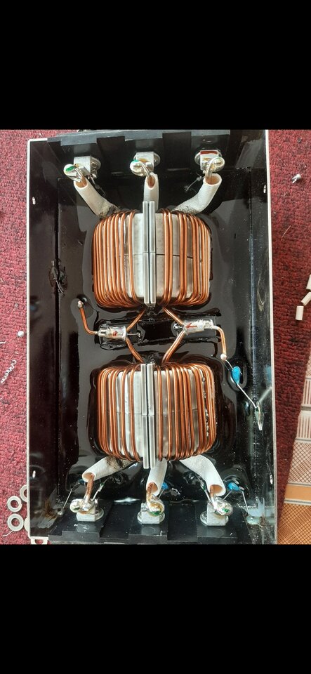

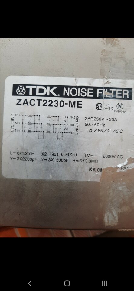

    Các cụ cho em hỏi e đang dùng cho dàn âm thanh cục lọc 3 pha,(như trong hình) thì dây lạnh đấu vào cọc nào ạ.R,S hay T .thanh các cụ

    Cụ nhìn kỹ phía hơi khuất bên trong cực N và cực L có thấy 2 chân tụ lòi ra, bằng cách nào đó cụ lấy kìm cắt rồi cắt 2 chân tụ này, sau đó hàn tụ khác theo yêu cầu của cụ rồi ráp vô nghe thôi cụ; cứ để mặc cho thân tụ còn nằm trong phần keo.
