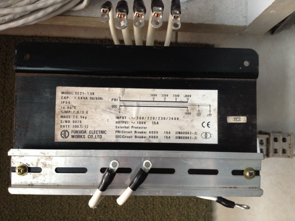

    Hi,
    BACL có + - rõ ràng và ổ cắm cũng có + - mà anh...

    Em nói đến cuộn thứ cấp. Làm sao xác định được đầu nào + đầu nào - ợ?

    Hi anh,
    Như hình BACL em post thì qui định đầu dây 0v (-) và đầu 100v (+).

    Chỉ là quy ước thôi bác ạ. Khi bác cắm cái ổ Clef vào thì 2 đèn nó đều mờ hết. Hoặc bác dung bút thử điện thì cả hai đầu đều đỏ lòe

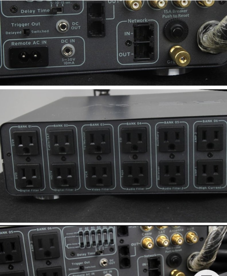

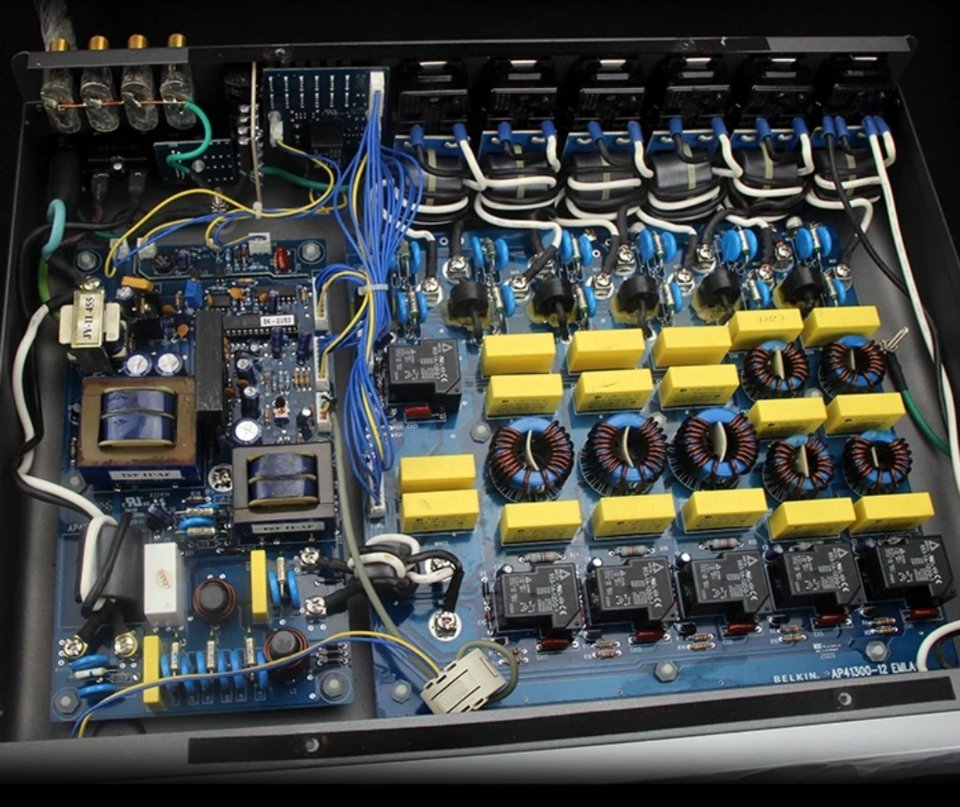

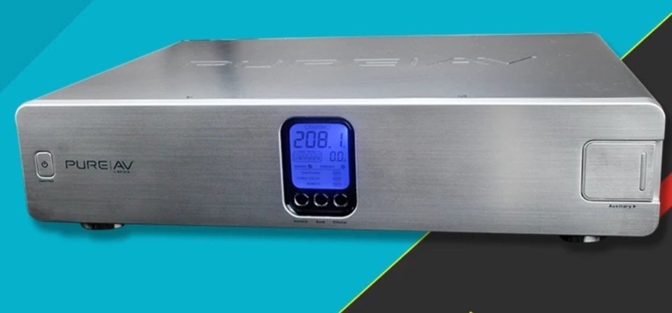

    Các bác cho Em hỏi, em đang định đặt con này . Belkin PF60
    con này về chơi thì cắm sau BACL hay trước BACL hay hơn ạ.
    So với ổ cắm Clef audio thì sao ạ.?
    Mong các bác cho ý kiến .
    Thanks.!!!

    Cắm sau bác ơi, Belkin thì tốt hơn Clef rồi.

    Vâng Thanks bác .khj nào hàng về em sẽ test thử 2 chế độ .
