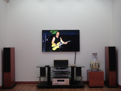

    Thưa các bác,
    Sau một thời gian hóng hớt trên diễn đàn thì em cũng kiếm được cho mình một bộ nghe nhìn cỏ để tập tành chơi. Mong nhận được góp ý của các bác để em có thể mở rộng tầm hiểu biết và nâng cấp cho bộ nghe nhìn của em ạ.
    Bộ của em gồm:
    - TV: Samsung 46 inch D6600
    - DVD: Pioneer
    - HD: Himedia HD900B và Đầu HDTV của VTC
    - Receiver: Pioneer D10TX
    - Loa: Front: Pioneer SH 501V/ Cen.+Sur.: JBL SCS 178/ Sub.: Wharfedale Powercube 12+
    Rât mong nhận được góp ý của các bác ạ. Chúc Các bác sức khỏe và hạnh phúc

    Cảm thấy phòng của bác hơi nhỏ. Nhưng dù nhỏ cũng không nên để loa sát góc tường như vậy.

    Phòng nhà em bề ngang hơi hẹp ạ. Em đang nghiên cứu để đưa loa SUR. ra đằng sau nhưng hơi khó vì phòng khách nhà em hẹp mà lại dài. Cảm ơn các bác đã góp ý ạ. Mong các bác cho em xin ý kiến về phối ghép của em với. Nếu nâng cấp thì nên nâng cấp phần nào ạ?

    Em thấy cặp loa bác để sát tường bên quá, bác cho nó xít vô 2 tất nữa đi và hơi chụm 1 chút vô vị trí nghe, em nghĩ sẽ có âm hình tốt hơn. Sẽ còn nhiều thứ phải làm để phát huy tốt nhất cái đang có đó bác. :D

    Đừng để loa sát tường quá bác ơi, hẹp bề ngang quá cũng vậy. Bác cho xin kích thước để dễ tưởng tượng với...

    Bác kê loa như này chắc ù rền phải biết :D
    Bác kê loa lên cách tường bên và tường sau khoảng 30cm xem như nào :)

    Em đoán phòng của bác chủ bề ngang là 3m dựa theo size tivi 46", nếu đúng là phòng mới với các mặt tường cứng sơn nước kết hợp với nền nhà đẹp bóng thì em nghĩ phần nghe sẽ lùng bùng lỗ tai (cái vụ này em bị rùi), bác nên xử lý phòng trước.

    Phòng bác chủ đơn giản sắp xếp hệ thống gọn gàng quá, cái tivi có vẻ hơi cao, bác chủ nên cho thấp gần với cái Center thì hiệu quả Center với lời đối thoại với màn hình sẽ tốt hơn.

    Phòng 3m là mình có thể dời loa xích vô trong mỗi bên nửa thước, sau loa bác cũng chừa nửa thước đi bác.

    Dọn bớt cái bình và đừng kê thêm gì nhé bác, lắp E căng loa vào nữa - Minimalism rùi, tuyệt! :mrgreen:

    Em cảm ơn các bác đã góp ý ạ. Đúng là các bác kinh nghiệm đầy mình rồi nên tư vấn toàn chuẩn. Kekekekeke.......Bề ngang nhà em được 3,3 m (hơi hẹp ạ). Em sẽ điều chỉnh lại theo tư vấn của các bác xem sao. Có gì em sẽ báo cáo các bác ạ. hihihihihiihihi... :D

    Lấy vải lụa quấn ống nước hoặc sơn trắng cọng dây nối TV cho tiệp màu tường phần nhìn sẽ đỡ rối hơn, hoặc đơn giản là bỏ nó vô 1 ống nhựa vuông thường để đi dây điện và canh lại cho ngay giữa.

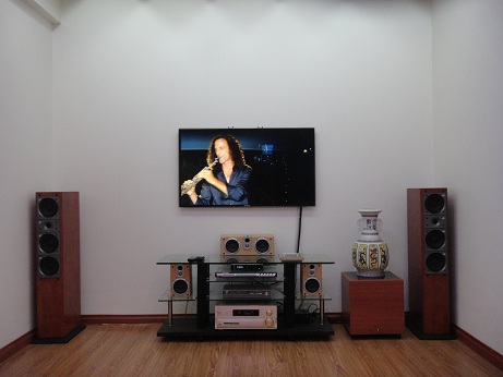

    + Bác kê loa main cách xa tường như các bác đã góp ý.
    + Bác "bắt buộc" phải cho loa Surround ra phía sau..hoặc bên hông chỗ ngồi xem phim.
    + Bác bỏ cái kệ kính ra..và thay bằng kệ gỗ 3 tầng..đẹp và gọn..tạo cảm giác thoáng khi kéo đôi loa main ra xa tường. Hơn nữa lúc đó loa center sẽ gần với TV tạo hiệu ứng âm thanh tốt hơn. Có loại kệ gỗ 3 tầng của Malaysia đau khoảng 2tr..màu rất hợp với nội thất và hệ thống loa của bác.
    + Nhận tiện bác mtbc "xui" bác lắp "gen" hộp cho TV..đi luôn "gen" dọc theo mép phào chân tường cho hệ thống dây loa surround.

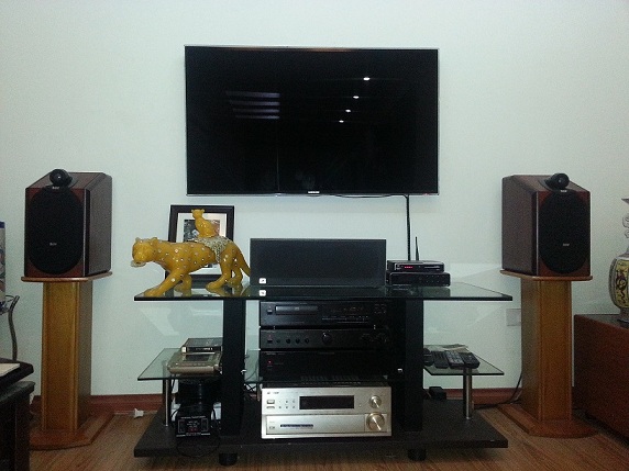

    Báo cáo Các bác! Em vừa mới update bộ nghe nhìn của em như sau:
    I) Phần thiết bị
    1- TV: Samsung Smart 46" serie 6600
    2- Đầu Tivi kỹ thuật số: VTV HD
    3- Đầu HD: Himedia HD900B
    4- Loa front: Bookshelf B&W CMD1 NT (dùng làm loa nghe nhạc 02 kênh)
    5- Loa Center: JBL CS 305
    6- Loa surround: Đang thiếu vì vừa thanh lý (chưa tìm được loa phù hợp về chủng loại và túi tiền)
    7- Loa Sub: Wharfedale +12
    8- Receiver: Pioneer VSA-D10TX
    9- CD player: Rotel RCD 955 AX
    10- Pre: Rotel RC 9608 BX
    11- Pow: Rotel RB 9708 BX
    12- Dây Optical: Dây Belkin
    13- Dây tín hiệu: Dây Liton
    14- Dây HDMI: Dây Belkin
    15- Dây Loa: Dây FLAT (dây thường)
    II) Đấu nối
    1- Nhạc 02 kênh em đang sử dụng 02 nguồn phát là Rotel RCD 955 AX và Himedia HD900B (nghe nhạc loselese)
    - Đối với nguồn là Rotel RCD 955 AX thì em đấu như bình thường thôi: Rotel RCD 955 AX----->Rotel RC 9608 BX----->Rotel RB 9708 BX----->Bookshelf B&W CMD1 NT
    - Đối với nguồn là Himedia HD900B (nghe nhạc loselese) thì em đấu như sau: Himedia HD900B----->Pioneer VSA-D10TX----->Rotel RC 9608 BX----->Rotel RB 9708 BX----->Bookshelf B&W CMD1 NT (tiếng hơi nhỏ so với nguồn phát là Rotel RCD 955 AX
    2- Xem phim HD em đang sử dụng nguồn phát là Himedia HD900B thì em đấu nối như sau:
    - Himedia HD900B----->Pioneer VSA-D10TX (giải quyết 01 loa center; 02 loa center; và 01 la Sub)----->Rotel RC 9608 BX----->Rotel RB 9708 BX (Để giải quyết 02 loa Front)----->Bookshelf B&W CMD1 NT (Xem Phim thì cũng tạm hài long rùi ạ. Nhưng vẫn đang bị thiếu Surround)
    III) Nhờ các bác tư vấn thêm (Em hay xem phim hành động và nghe nhạc trẻ (Thúy Nga, Bằng Kiều, Mỹ Tâm, Lệ Quyên....và Nhạc không lời, thỉnh thoảng nghe nhạc dance)
    1- Có cách nào để giải quyết tiếng hơi nhỏ đối với phương án nghe nhạc dùng nguồn phát là Himedia HD900B không ạ?
    2- Nên dùng dây loa nào để có thể khai thác được tối đa các thiết bị ạ?
    3- Nên đầu tư là Surround nào cho phù hợp với bộ này ạ?
    4- Có cần thay dây tín hiệu không ạ?
    5- Đối với Loa Bookshelf B&W CMD1 NT có cần kê cách tường phía sau xa không ạ? vì em thấy lỗ thoát hơi ở phía trước.
    RẤT MONG NHẬN ĐƯỢC SỰ GÓP Ý CỦA CÁC BÁC Ạ. XIN CHÂN THÀNH CẢM ƠN! :D
