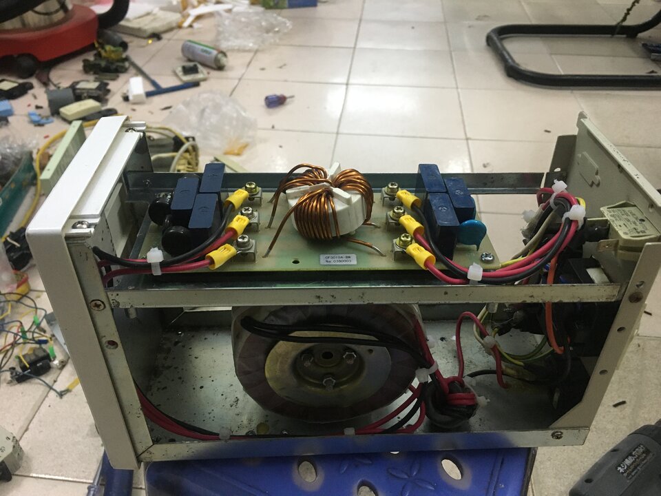

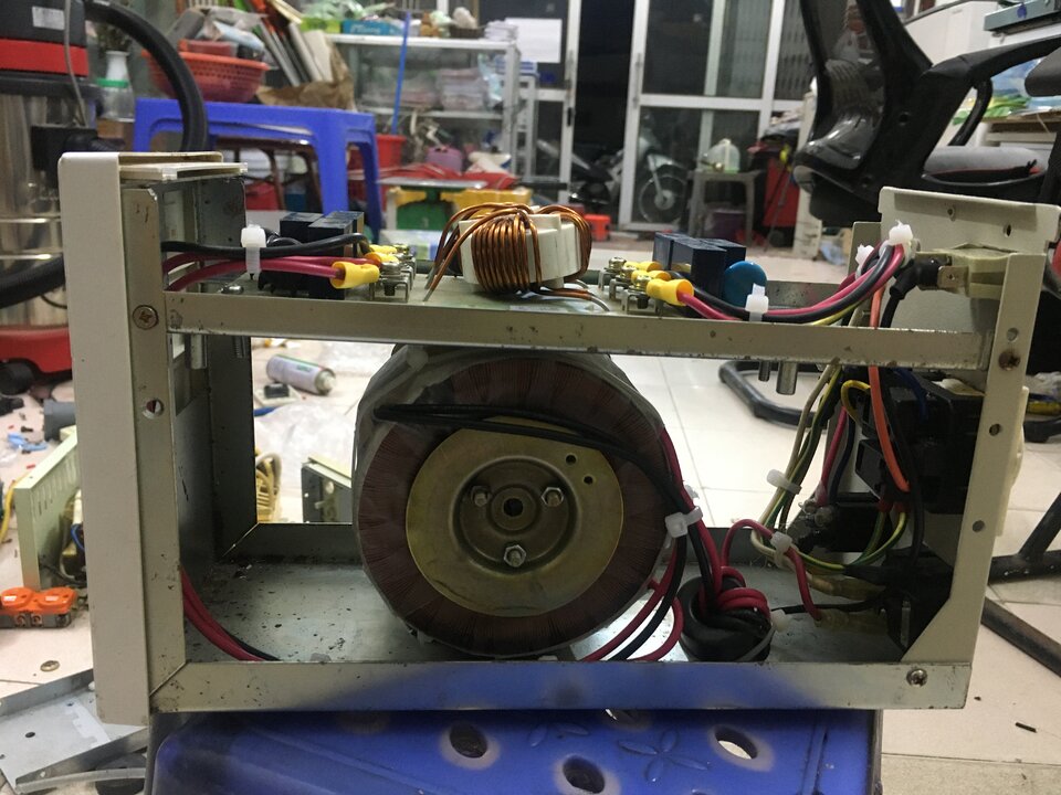

    Cặp này em đã nghiên cứu rất nhiều. Chốt lại chỉ có phương án tối ưu nhất là vào 220v và ra duy nhất 1 đường 220v. Chiều nay rảnh em làm một bộ đổi nguồn từ 220v xuống 120v, 100v. Cs chắc khoảng 600w. Em lấy nguồn 220v từ bộ ống nước này. Nên đường 100v, 120v cũng rất sạch sẽ và cũng cách ly với điện lưới. Bác nào mua biến áp ống nước thì em tặng. Hàng chỉ vài trăm nghìn tiền đồ, nhưng công cũng hơi nhiều. Như vậy 6tr các bác sẽ có một bộ BACL ống nước 3kva vào 220v ra 220v( 3kva), 120v, 100v( 600w). Rất rất rẻ ạ.
  4. nguyenvandinh1986
    nguyenvandinh1986 Approved Member
    11/5/21
    104
    Quà tặng đây ạ. Rất gọn gàng. Đã có đuôi nguồn, ổ cắm 3 chấu, ổ cắm Đức cho phích tròn.
