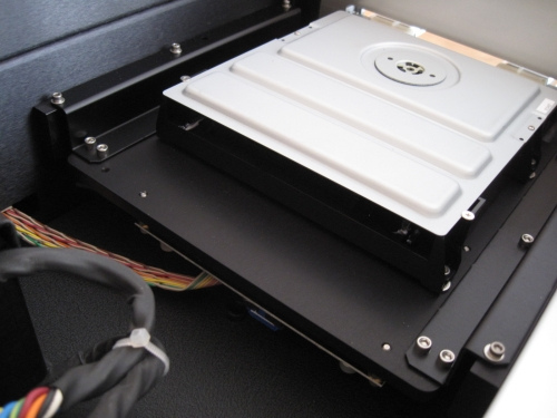

    Năm ngoái em có sửa cái đầu giá $12,500, bộ cơ là loại cdrom rẻ tiền, làm bằng nhựa tái sinh, khay đĩa chạy ra chạy vô xộc xệch không tưởng tượng nổi. Hãng nó bọc bộ cơ vào 1 hộp bằng nhôm, che mắt người dùng!
    Nhìn toàn bộ cái máy, không hiểu cái gì làm nên cái giá $12,500?

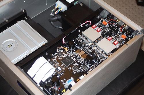

    Đề tài này mà có mấy cái hình minh họa lòng phèo thì anh em chém sẽ đông vui hơn nhiều!
    Wadia 381i
    Wadia S7i
