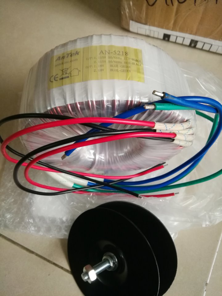

    vụ này mình đoán được nè:
    Khi Công suất không thay đổi đáng kể (xem như tiêu hao ko nhiều trong quá trình Biến áp)
    Thì điện áp ra giảm đi bao nhiêu lần, thi dòng điện ra phải tăng lên tương ứng ấy bấy nhiêu lần.
    Ở đây điện áp ra là 18V, điện áp vào là 115V. Chênh lệch hơn 6 lần.
    Vậy dòng ra gấp 6 lần dòng vào, nên cái lõi dây đầu ra phải to lên ạ.

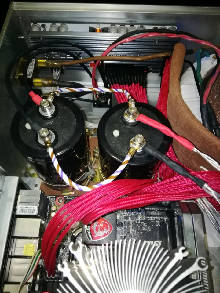

    Em đã hoàn thiện nguồn hybrid HDPLEX + ANTEKIN.
    Biến áp xịn nhìn sang hẳn các bác ạh.

    909
    Bác cho em hỏi đang xài dây gì chạy bên trong vây? Mua ở đâu ạ ?

    621
    Dây này em mua lâu lắm rồi nên giờ cũng k nhớ nó là loại gì, mua ở site nào nữa, chỉ nhớ ở 1 site chuyên làm dây độ cho Pc Gaming thôi. Sorry!

    HDPLEX kinh doanh trung thực. Chất lượng PSU Hybrid của em giờ chắc k thua kém full linear.
    Sau khi burning AN-5218 mấy ngày, hôm nay test kỹ lại thì quá ư là xuất sắc. Kết quả PSU Hybrid này vượt mong đợi rất nhiều (chất lượng hơn cả lần cắm Valhalla 2) đẹp cả thanh lẫn sắc.

    Transformer này 2x115v đấu thành 230v đc bác.
