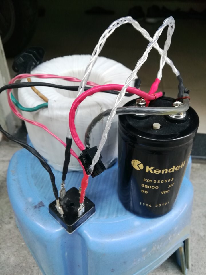

    Phần nguồn cấp cho DC-ATX HDPLEX:
    1. Biến áp ~500w out ~18v từ 25A
    2. Diode AC-DC tầm 35A
    3. Tụ lọc nguồn sau diode em dùng 68.000uf 50v
    Thường thì Diode, Tụ có phân biệt +,- rõ ràng chỉ cần cắm đúng. Hình demo em còn thừa sau khi chuột

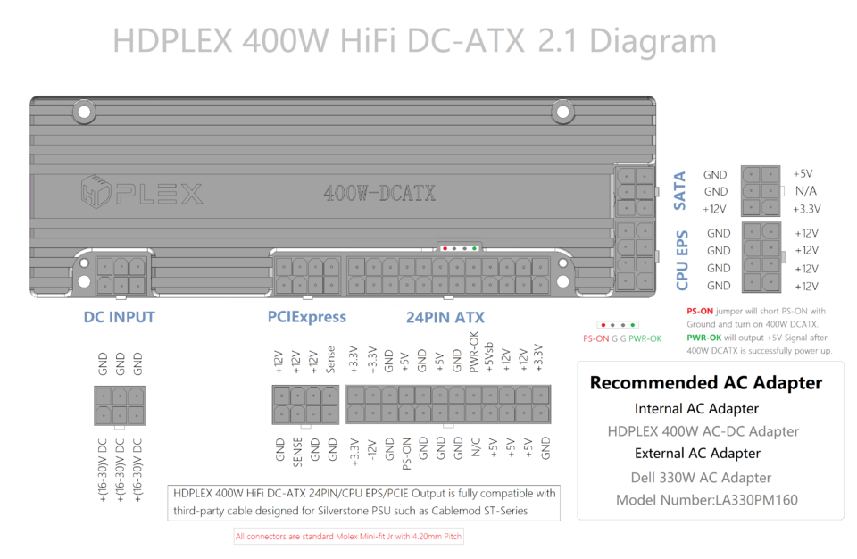

    Sơ đồ mạch DC-ATX HDPLEX phần điện DC in là jack 6pin (input 16v - 30v) nên việc ổn áp đã có DC-ATX đảm nhiệm
    giống như jack đực VGA 6pin (3pin +, 3pin -)
    Kỹ tính hơn thì kẹp thêm mấy tụ AC 0.22, 0.1, 0.01 uf sau diode.
  5. anhtd
    anhtd Advanced Member
    27/10/18
    80
    58
    Bộ nguồn nhìn khủng quá, bác đi toàn dây bạc ạ? Mấy con tụ AC gắn thế nào bác ơi.

    Tụ AC kẹp song song với tụ DC to đó bác.
    Cái đống này là đống chuột bạch để em thí nghiệm còn thừa lại em ghép lên chụp ảnh cho bác nào muốn làm dễ hình dung hơn.

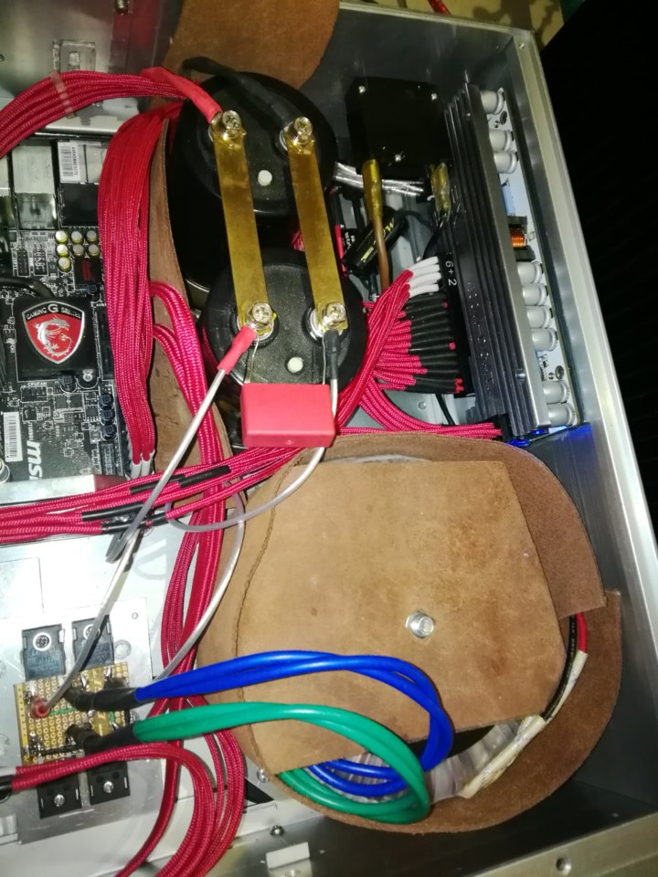

    Bên trong máy bộ nguồn em giờ thế này:

  12. khoanguyenhue
    khoanguyenhue Advanced Member
    5/3/19
    372
    683
    Hue
    Em kết mấy sợi dây đỏ đỏ của anh ấy!
    thanhnos2112 likes this.
  13. thanhnos2112
    thanhnos2112 Advanced Member
    10/10/07
    1.021
    621
    Đó là dây bạc bọc vải chống nhiễu, ngày xưa mua từ usa tính ra về tới vn ~40k/sợi ~40cm
    khoanguyenhue and anhtd like this.
  14. anhtd
    27/10/18
    80
    58
    B Áp của bác 2 cuộn sơ cấp đấu nối tiếp, 2 cuộn thứ cấp đấu// ?
  15. thanhnos2112
    10/10/07
    1.021
    621
    Đúng rồi.
    Sơ cấp 115v x 2 nối tiếp để thành 230v
    Thứ cấp 2x18v (13.9A/cuộn) đấu // để nâng dòng gấp đôi
    anhtd likes this.
