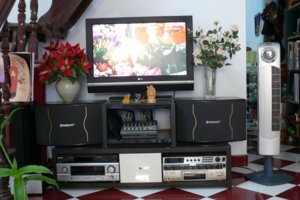

    Cái này phụ, chủ yếu làm cho ở nhà dùng, hi hi. Trước đây người trong nhà không thích mở vì phải bấm 6 cái nút và chỉnh mấy cái cần gạt. Giờ em làm luôn 1 cái CB tổng cho dàn. Chỉ cần gạt cái CB là chạy tất, không tắt mở nhiều thứ để người nhà đỡ rối. Amp có relay sẵn nên không ngại bị kêu bụp bụp lúc đầu.
    Hát cũng giống giống phòng trà :lol: Em đùa đấy... :mrgreen:

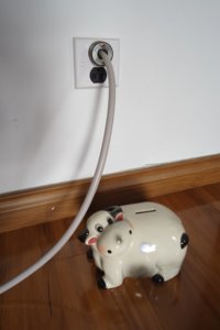

    Hôm trước em có bị vặn hỏi là lâu nay có cái gì mới không mà chẳng thấy cập nhật bộ dàn chi hết cả. Em đành chỉ cười vì thực ra không có gì mới đáng kể, chỉ thay đổi chút xíu xiu. Thôi đành chụp lại xem như đánh dấu từng mốc nhỏ chứ không được nhảy vọt như các bác khác. Thời buổi khó khăn, đầu tư món nào thực sự hiệu quả mới dám bỏ tiền.
    Món số 1: nguồn điện
    1 - 1 cọc nối đất dài 2m đóng thẳng giữa nhà
    2 - Đường điện chạy riêng cho bộ dàn từ đồng hồ chính, dùng cáp Cadivi lõi lớn
    3 - Ổ cắm dùng ổ USA 100k/3 ổ do YS cung cấp (bực ghê, ông này không muốn dính vô cũng phải mua cái gì đó của ổng...)
    4 - Đầu cắm male mua 1 hộp 10 cái ở bà Chiến. Đầu này cắm rất sít sao, đồ cũ mấy chục năm rồi nhưng nhìn mới tinh.
    5 - Cáp nguồn với lõi có diện tích tương đương lõi cáp chính. Quan điểm của em là đồng bộ A-Z, không chơi đầu chuột đuôi khủng long, mua cái cáp nguồn cho thật xịn trong khi dây truyền tải tới ổ điện cũng chỉ thế thôi (trừ phi dùng bộ điều chế điện xịn đằng sau).
    6 - Cáp này nối vào 1 ổ cắm tự chế với ổ cắm tự chế, 1 đường tách ra đi thẳng vào ampli, 1 đường qua lọc nguồn Lambda 1236 dùng cho DAC/CD, ổ cắm như mục 3.
    Đầu tư:
    Cáp điện 350k + cọc 180k + ổ cắm 200k (6 ổ) + đầu cắm 100k (1 hộp) + cáp nguồn 100k + lọc 250k = ~1tr2
    Hiệu quả: âm thanh trên một nền tĩnh, mạnh hơn, tiếng ù của ampli giảm hầu hết, cải thiện 15% so với đường điện cũ (qua ổn áp, không nối đất, điện chung cả nhà.)
    Dàn kok cũng xài ké đường điện này. Mấy đồ pro sound có nối đất tiếng ok hơn hẳn - trị hữu hiệu bệnh ù. Tuy nhiên khi nào không hát kok thì cắt CB cái bụp, cách ly khỏi dàn nghe nhạc luôn.
    Món nối đất và đường dây riêng này em đặc biệt quảng cáo. Thử dùng nó trước rồi hẵng tính tới mua biến áp cách ly - đắt tiền nhưng tác dụng chẳng bao nhiêu.

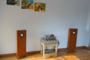

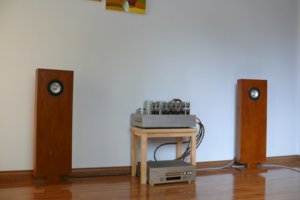

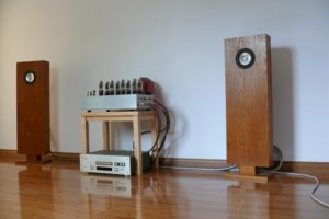

    Bộ nghe nhạc dời lên phòng riêng. Bố trí thử theo chiều dọc và ngang nhà (tự nhiên thì ta sẽ có xu hướng đặt loa theo chiều hẹp của nhà). Cuối cùng em thấy rằng đặt chiều ngang là hợp lý vì loa của em dạng dẹp, có thể đặt sát tường, nhưng vẫn cần chiều rộng đáng kể để có âm hình tốt. Mặt khác, đặt ngang như thế này tạo cảm giác thoáng tầm nhìn cho phòng hơn. Bên trên em treo vài tấm trang cho dễ chịu. Sàn lát gỗ cho sạch, cảm giác dễ chịu, dây dẫn để ở trên không bị ẩm.
    Chịu khó di chuyển loa đến độ rộng, khoảng cách tường và độ nghiêng hợp lý (không cần đo đạc gì nhiều đâu, phòng nhỏ mà). Tìm vị trí ngồi ở giữa và tránh dựa đầu vào tường sau. Nghe đĩa Amused to death, các hiệu ứng các bác đã mô tả thể hiện đầy đủ (tiếng giọt nước rơi bên tường ngang vai trái, tiếng dế kêu rộng rãi ra khỏi không gian loa xéo ra góc 140o từ tâm là người nghe, tiếng xe ngựa/xe máy chạy, chó sủa - cái này lần đầu em nghe cũng không biết chó hàng xóm sủa ở ngoài cách 100m hay từ dàn phát ra).
    Đầu tư: hì hì, lợi dụng sửa nhà làm luôn. Nếu chỉ tính lát sàn gỗ công nghiệp thì không nhiều (320k/m2 bao công). Tranh Mommy vẽ nên chả tốn đồng nào.
    Hiệu quả: nghe êm tai. Hôm trước đi nghe bộ người ta đóng hơn nghìn đô + bộ kéo chục nghìn. Về nhà thấy yêu bộ ở nhà hơn. Yêu lắm. Chả thèm nâng cấp mấy :mrgreen:

    Cặp loa của bác nhìn đẹp quá, bác tự đống hay thùng zin vậy bác ?

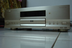

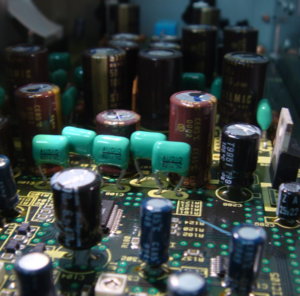

    Theo phong trào thắt lưng buộc bụng toàn quốc và đồng tình trạng bị kẹp dài hạn khi đi buôn trứng, em tập trung tìm các món ngon bổ rẻ và DYI :lol:
    Trong khi đợi loa mới (Audio Nirvana), amp mới (Naim 135 VNAV), DA mới (Audio Note 3.1 Tí), em mua thử 1 DVD để nghe nhạc và làm cơ. Đó là chú Pioneer DV-S10a.
    Với giá bán ngày xưa là hai-trăm-nghìn-yên - độ hơn 50 triệu VND nếu tính tỷ giá bây giờ, em nghĩ chú ni khá là ổn cho ý đồ vừa nghe nhạc, vừa làm transport, lâu lâu mở DVD ca nhạc lên coi :D
    Ý tưởng ban đầu của Pioneer là tạo ra một bộ sản phẩm đi đầu tận dụng ưu thế vượt trội về kỹ thuật của DVD Audio, gồm DVD Audio player, digital control amplifier, power amp và loa. Riêng về player S10a sẽ được trang bị:

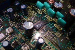

    1. Chip họ delta sigma với tần suất lấy mẫu 192khz/24bit. Em mổ bụng ra thì thấy đó là con AD1853JRS 24 Bit, 192 Khz, Multibit Sigma-delta DAC. Datasheet có thể được lấy ở đây: http://pdf1.alldatasheet.com/datasheet- ... 53JRS.html
    Thiết kế cho các ứng dụng hi-end, con chip này có thông số rất ấn tượng:
    Accepts 16-/18-/20-/24-Bit Data.
    Supports 24 Bits and 192 kHz Sample Rate
    Accepts a Wide Range of Sample Rates Including: 32 kHz, 44.1 kHz, 48 kHz, 88.2 kHz, 96 kHz and 192 kHz
    Multibit Sigma-Delta Modulator with “Perfect Differential Linearity Restoration” for Reduced Idle Tones and Noise Floor
    Data Directed Scrambling DAC—Least Sensitive to Jitter
    Differential Output for Optimum Performance
    120 dB Signal to Noise (Not Muted) at 48 kHz (A-Weighted Mono)
    117 dB Signal to Noise (Not Muted) at 48 kHz (A-Weighted Stereo)
    119 dB Dynamic Range (Not Muted) at 48 kHz Sample Rate (A-Weighted Mono)
    116 dB Dynamic Range (Not Muted) at 48 kHz Sample Rate (A-Weighted Stereo)
    –107 dB THD+N (Mono Application Circuit, See Figure 30)
    –104 dB THD+N (Stereo)
    115 dB Stopband Attenuation (96 kHz)
    2. Clock xịn: Pure Audio Clock Reference Function
    3. Chức năng CD Digital Direct để bỏ qua phần DSP khi cần thiết
    4. Các chip high-bit để làm mượt âm thanh 16 bit ra thành 24 bit
    5. Có chức năng tắt tín hiệu video để giảm hết nhiễu phần này nếu chỉ dùng audio
    6. Khay đĩa chống rung
    7. Pickup tia sóng đôi độ chính xác cao
    8. Servo điều khiển chính xác

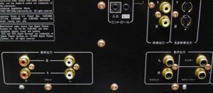

    Mặt ngoài nhôm vàng nhẹ nhìn khá đẹp, con của em hơi bị trầy bên mép. Các jack cắm vàng chóe, đặc trưng của các đầu loại xịn. Có dây nguồn rời (lưu ý là 3 chấu nhưng trong ruột nối có 2 chấu thôi). Tụ nhìn vào toàn loại xịn Elna Silmic, Rubycon đen, tụ kẹo for audio xanh lơ... Bên phần xử lý audio 2 kênh chính chạy chip AD1853JRS.

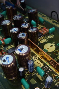

    Em đưa lên ít hình nội thất luôn. Bác nào có ý tưởng mod chú này như thế nào không ạ?

    Mạch làm kỹ lưỡng

    Lk khá gấu. Nhưng con chip DAC còi quá! :mrgreen:

    Thông số con AD1853 ngon hơn hẳn con AD1865 đó chớ... Ghi hẳn hòi trong datasheet là for Hi-end application.

    Ờh thì cũng như chú 1794 thui! Theo data sheet thông số rất đẹp. Nhưng để hay hơn ấy anh kia thì cũng khó! :lol: :lol:

    thầy gõ chữ Lampizator trên Gúc gồ. Cha này là chiên da mod các tầng IV cho dac.
    trong đó có 1 bản words ghi chú các hướng dẫn đầy đủ về các mod, làm tầng ra và các lý giải. em đã in ra giấy, đọc vài lần. giờ thì em thuộc roài :lol:
    con AD này ngon à nghen.

    @tcqanh: phần đầu tiên em muốn đổi là phần nguồn... nó xài switching. Đổi bộ nguồn qua nguồn thường không biết sẽ như thế nào, vì nó lọc ngó bộ rất kỹ rồi, chẳng biết làm thêm có bổ béo chi không

    Bác nối đất là nối thẳng vào dây mát của ổ điện trên tường luôn à :?: Con DVD hí ẻn hồi trước 50M h còn bao nhiêu bác nhỉ e cũng đang kiếm cơ.

    Dạ em đập tường ra làm lại đường điện lẫn ổ luôn bác :mrgreen: Cái DVD đó 2 năm trước shop BV bán cỡ $500, giờ còn cỡ 5tr thôi.

    Đập thì hơi quá tay, chỉ cần xẻ ra một cái rãnh ngang chừng 3cm, sâu vào 3 - 5 cm đặt cái ống luồn rồi đi dây vào là xong mà, nhưng xẻ cái rãnh này thì kinh khủng lắm, bụi mấy ngày trời chưa bay hết, như là sương mù ấy. :lol:

    Em xxx ngơ không biết, tự hỏi loa của bác thế kia thì tiếng bass của nó sẽ ra sao nhỉ. :wink: Mong được các bác khai sáng quá

    Chính xác là xẻ 1 đường từ đồng hồ điện lên, đi theo men tường tới tường giữa, đóng cọc mass giữa nhà, xong làm ổ điện trên dưới đúng chuẩn 3 chấu mới có 1 đường riêng cho bộ dàn sếp Gia Bố Lý Nộ :lol: :mrgreen:
    @long: dạ bass nhẹ hều à, nghe vocal chủ yếu thôi bác. Nó chống chỉ định giao hưởng vì lượng khí nhỏ lại tống ra theo một đường hơi hơi bị dài...

    Áh chà, theo bác conde bác đo dây + với mass đất được bao nhiêu Vac, so với Vac của lưới ? Nếu gần bằng hoặc hơn là tốt. Cái này có đồng hồ chuyên dụng thì good hơn.
    Mass nhà em rất tốt, đo V cao hơn cả V lưới, em chưa làm dây điện rời và filter vì lazy quá hic.

    Em đo rồi bác. N-L 218V, L-G 220V.
