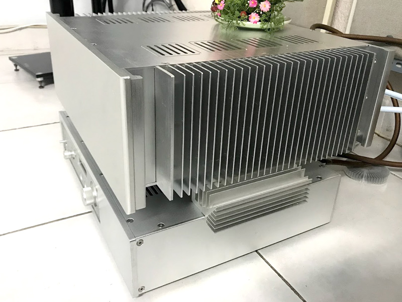

    Em nhét hết vô trong 1 vỏ nên đỡ được vụ lích kích, nhưng làm cách này thì giống như phá đồ :D Tuy nhiên tiết kiệm được so với việc dùng nhiều nguồn LPS rời ngoài, tiết kiệm dây nguồn...
    Bộ chơi nhạc số của em chỉ còn có 2 cục. Trong đó 1 cục thực ra sẽ là 4 cục dây LAN + 2 cục media converter + dây quang + nguồn 3042 + rendu + nguồn cho rendu + dây USB + DAC. Mà em đang không hiểu sao để cái cục nhỏ lên trên thì tiếng êm, mà để xuống dưới amp cho đỡ nóng (bác @vmc_ct nói làm em cũng lo lo) thì nó lại kêu gắt :D Có nhiều thứ chưa hiểu được và cũng chưa điều khiển được quá :) Chơi mệt hơn CD nhiều.

    Tại vì nó cần cục chống rung để tách ra khỏi nền gạch men đấy bác

    Em phát hiện ra rồi. Đổi cục trên xuống dưới nhưng dây điện không đổi tương ứng đâm ra sai ground (dây cắm vô DA trước tháo chân G). Đã chỉnh lại và trở lại như cũ.

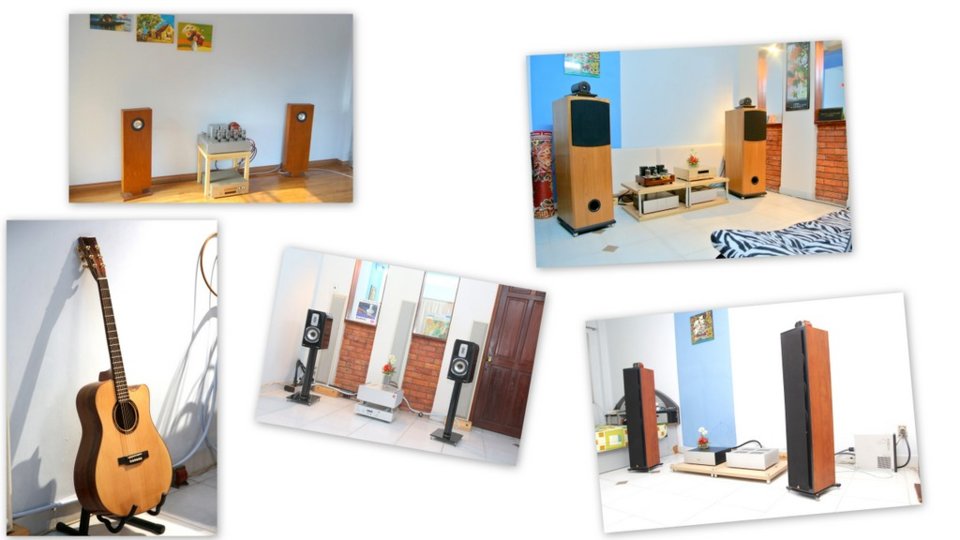

    Lâu lâu em lục cơm nguội ra coi... Còn thiếu Mission với Klipsch, và hồi xưa không có kinh nghiệm nên Triangle và Nirvana cũng đeo mạng chụp.
    Vẫn rất cỏ
    Nhưng mà tình đầu vẫn nhớ nhất. Ơi Jordan.

    mấy dàn amy này hát karaoke tẹt ga nhỉ

    Nhìn như em chụp cây đàn hoài mà chưa báo cáo là em đánh đàn ẹ lắm :)

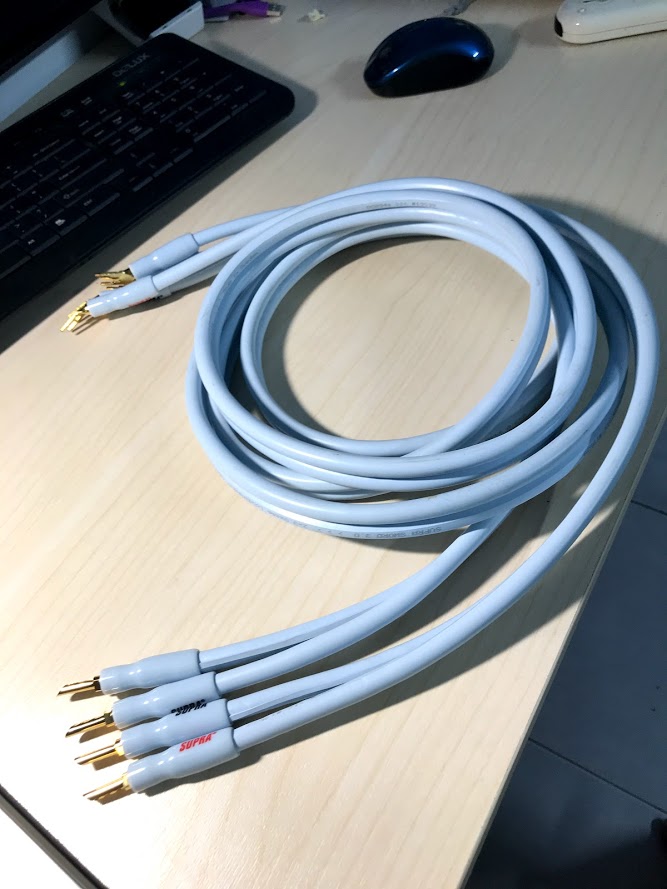

    Lại chơi dại.
    Cặp Sword nghe quá tốt nhưng vướng chỗ loa 2 cầu. Đã thử dây trần làm cầu và double run với dây loa khác nhưng nó cứ kỳ kỳ. Cặp jumper Sword lại có giá cao hơi vô lý. Em cắt luôn cặp hiện tại.

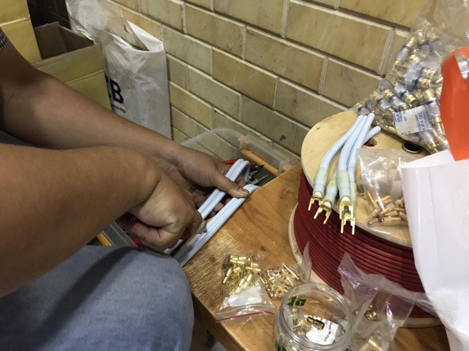

    Nhờ tay lão Bình đồ điện tử
    Thêm bộ 8 jack combicon nữa là ra thành bộ dây có kèm cầu loa nhất quán chất tiếng và cùng đẳng cấp :p

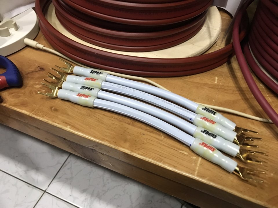

    Ban đầu không biết cắt ra chất âm có còn giữ được không. Dây Sword cách làm hoàn toàn khác với tất cả dòng dây còn lại, kể cả dòng gần nhất là Annorum. Thay vì đồng mạ thiếc như các dòng classic, ply, rondo, quadrax hay đồng hồng như Annorum. Lõi của Sword là các sợi đồng Litz. Phải làm chảy đi lớp men này mới có thể hàn được. Bàn tay mập ú kia đã khéo léo xử lý để bây giờ bộ dây ra như vầy
    4 đầu fixed blades đã chuyển thành banana combicon long lanh

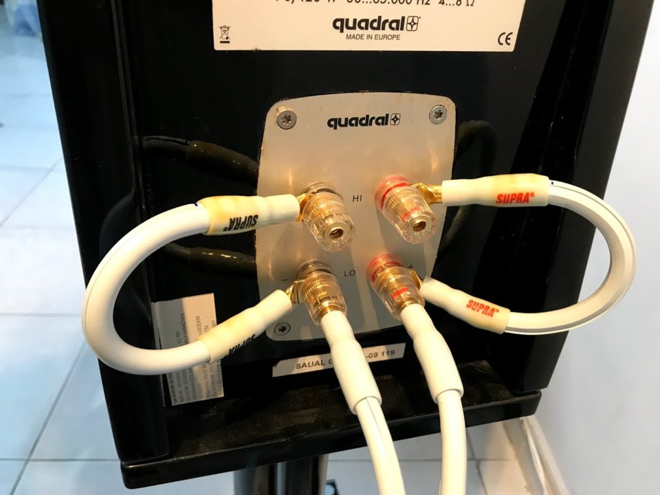

    cắm vào và hát
    Kết quả: đúng Sword!
    Cảm ơn con cò.
    Em đã làm chuột xong. Chừ bác nào chơi 2 cầu mà thiếu cầu thì đừng ngại cắt nhé ;) 1tr2 thay vì 8tr2 cho bộ jumpers.

    Đơn giản hơn là chơi dây trần xuyên từ dưới lên trên (hoặc trên xuống dưới). Như của bác lại chịu ảnh hưởng của mấy cái giắc.
