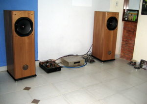

    Em thích nhất là hệ thống dây của bác nhìn gọn gàng và đẹp quá. Tổng thể hệ thống vừa đơn giản vừa xinh xắn :) .

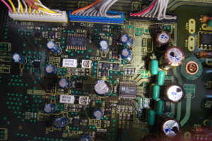

    Mổ bụng theo yêu cầu cụ Regu. Nó có 8 nhóm board bên trong:
    1. Nguồn
    2. Stereo dùng AD1853
    3. Surround dùng 2 x Burbrown 1716E 24-Bit, 96kHz Sampling CMOS Delta-Sigma Stereo Audio(http://www.datasheetcatalog.org/datashe ... yzyqwr.pdf)
    4. Board điều khiển trung tâm
    5. Board video
    6. Board hiển thị
    7. Board DTS
    8. Board control/nguồn...

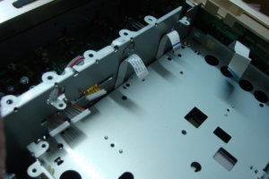

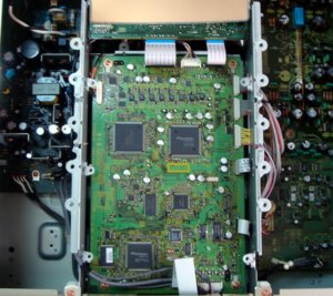

    Tiếp theo là mở board trung tâm ra để coi cơ ra răng

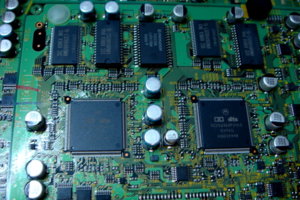

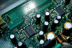

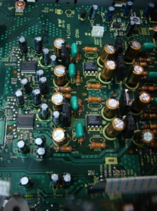

    Ngó kỹ hơn chút về board surround và digital out

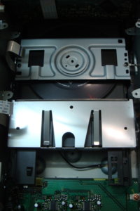

    Vậy là phần giải mã tạm ổn. Có mấy con IC I/V xài 5534 của JRC thì hơi chuối. Mấy anh SONY cao bcấp cỡ này chơi toàn BB :lol:
    Cụ tháo hết 8 phần này ra xem khi lắp lại có dư board nào khg ? :lol:
    Bộ cơ cụ phải lấy cái đĩa ra và chụp khối mắt của nó cũng đáng giá được phần nào! :lol: . Hiện phần thấy được thì không ấn tượng lắm!

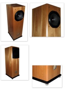

    Loa hoàn thiện cơ bản giống mẫu em nghĩ ra, chỉ bỏ mặt mica đằng trước.
    Sau khi nhận thùng từ chỗ đóng loa, em về gắn thêm một số thứ, kết quả là thế này:

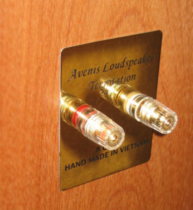

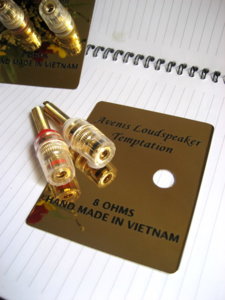

    Thậm chí sau lưng cũng được tút kỹ lưỡng, đặt tên họ đàng hoàng :) Cái tên Temptation diễn tả được trọn vẹn sự cám dỗ của ý nghĩ DYI được 1 cặp loa theo ý của mình.

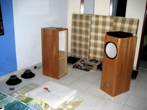

    Bác này có hệ thống tiêu âm hay quá :D

    Tem đồng bác đặt ở đâu đẹp thế chỉ chỗ e với :D

    bác cho tí review về cái bass to này đi, so với bass nhỏ thế nào.

    Các cụ đừng chọc em... không có tiêu âm nên em mới lấy nguyên tấm đệm gập 3 để ra đằng sau trong thời gian quá độ ý mà...
    Tem đồng em đặt chỗ Lương Hữu Khánh Q1 SG, chỗ chuyên khắc dấu và làm bảng hiệu. 70k/miếng 8cm x 10 cm. Bác nào muốn làm chục cái logo hãng cỡ nhỏ chắc cỡ 200k thôi, rẻ hơn 1/3 so với mua lẻ các shop (nhưng phải chục cái họ mới làm).
    Bass to nghe bạo lực hơn, nhưng nhỏ có cái hay của nhỏ!

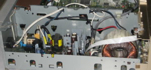

    Hôm nay quởn, gắn luôn cục biến áp tự ngẫu vô trong máy cho đỡ dây nhợ ổ cắm ngoài và nối mass vỏ để trị vụ giật điện nguồn switching. Thế là máy bỗng dưng nặng thêm 1.3kg. Gấu!

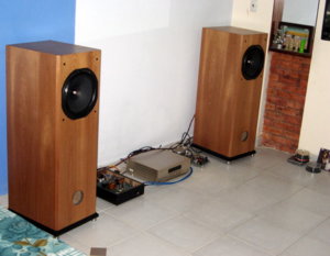

    Một lần nữa lại ép em nó vào góc tường để đẩy tiếng bass lên.
    Tập thưởng thức DVD-Audio bằng đĩa Benise của bác Lọ.

    Trời, cái này cắm thẳng 220VAC vào dùng thôi chứ không cần BACL đâu. hehehe . . . Nhật họ làm cái nguồn này là Autovolt từ 90V - 240VAC lận mà.

    Hả! Em cũng nghi nghi vì nguồn switching thường là autovolt không ah. Thôi mai em tháo.
    Mà nó cháy là em mang qua bác sửa ah :lol:

    Bên đó toàn Ampli đèn không thôi chứ không sửa DVD player đâu, mà Em thấy bên Thivan cũng có cái giống Bác đó, lỡ có gì thì Clone lại nguyên xi cái nguồn, phong trào clone đang lên mà :mrgreen:
    Cụ xem cái tụ nguồn to nhất phải là loại 400V không, nếu đúng thì cắm vô 220V vô tư.

    Hay đó, nguồn S9 ra giống y S10a thì phải. Bữa nào em sang vật nó ra chộp hình rồi vẽ lại vậy.

    Cái của Em cũng S-10A Pai ô lia, cắm 220V hát suốt cả năm nay.
