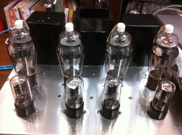

    - Mullard CV4003 (phiến hộp): cặp này cho tiếng hát nữ cực kỳ tự nhiên. Vợ em nghe bài intro CD Tuổi 25, tới đoạn bé Lý bỗng nhiên ê a thì giật bắn mình không hiểu ở đâu nhảy ra thêm 1 người nữa trong phòng.
    - Philips Miniwatt 12AU7: cái đèn này làm em giật bắn mình khi mở ampli, vì sợi tóc bé tí dưới chân đèn sáng lóe lên nên em cứ tưởng cặp bóng mới mua mà cháy liền thì chết mất. Cặp này mang lại "open air" và tiếng treble bay bay nghe rất hay.
    - Amperex PQ 6922 chân vàng dùng cho DAC: chi tiết, tinh tế, trữ tình, ấm áp... đúng ra em thích cặp telefunken hơn nhưng mà chưa đủ điều kiện rước về.

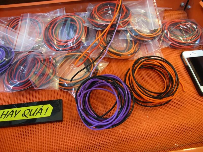

    Sau khi nghe tạm ổn các thành phần chủ động, để tinh chỉnh nhỏ lại thì mình sẽ cần một dây loa phù hợp. Lần này em chọn Supra Ply 3.4S. Lý do chính là tiếng của nó trung tính và dây này có giáp chống nhiễu, hạn chế bớt nhiễu RF mà nhà em bị rất nặng. Lưu ý là 1 đầu giáp chỗ loa sẽ để để rời, đầu nối vào amp thì giáp nối với dây mass luôn.
    Để ra cặp dây loa nghiêm chỉnh thì cũng phải hết 900k tiền jack:

    Có cặp dây loa nào ngon-bổ-rẻ cụ để em 1 cặp em về thay cho cặp dây điện Nhật tảo của em với :D

    Nếu anh Gà không chê thì ghé em tặng cặp dây này đã được xoắn lại sẵn. Lõi 2.2mmsq đồng mạ bạc.

    Hi hi, xác định rồi, để dành 8 quả phiến xám và 4 quả phiến đen sau này làm 1 cái amp oánh loa bự nghiêm chỉnh chứ không lẽ cứ Nirvana suốt.
    Bóng S11E12/CV4060 này có 2 loại chủ yếu: phiến xám và phiến đen mốc. Phiến xám cổ hơn và cho tiếng đều dải. Phiến đen mốc được làm trễ hơn, hơi lợi dải cao hơn phiến xám một chút. Nói chung sự khác biệt không nhiều. STC và ITT chữ in khác nhau nhìn ruột thì y chang, có lẽ là STC làm cho ITT thôi.
    Khổ nỗi nghịch làm hư 1 bóng phiến đen rồi, giờ còn có 3 bóng phải kiếm thêm 1 mới được.
    Chất âm chấp luôn KT88 GEC hay EL34 cổ, và được cái hơn hẳn mấy loại đó vì còn rẻ :D Thấy là hốt đi các bác.

    Em cũng khoái cặp cv4003 nhưng mà loại này sao cũng có nhiều mác quá không biết loại nào hay. Em giờ học tập bác, tập chung chơi 1 cái tốt còn hơn mua nhiều cái lặt vặt tốn tiền.....Em tìm hiểu ECC82 phiến bạc của siemens bác có kinh nghiệm gì không chỉ em với.
    Bóng 11E12 của bác nếu chạy SE thì thay vào vị trí của EL 34 có phải chỉnh nhiều không bác.

    CV4003 cũng tuỳ gout mà bác mua loại nào, không logo đời 83-84 hay có logo cái khiên cách điệu, hay loại M8136. Thật tình mà nói không khác nhau nhiều. Đời cũ tiếng mượt nhưng hơi tối hơn, đời sau trong hơn. Giá cũng gần gần như nhau nhưng loại rẻ nhất là đời 8x. Em thấy mấy loại phiến hộp mark IEC hay Hammond cũng do Mullard làm cấu trúc y chang mà giá rẻ hơn. Chắc tại người ta chuộng cái mác chứ chất âm không đổi.
    Loại ECC82 Siemens em chưa chơi qua, chỉ có 6dj8 siemens là thử vào cái DAC rồi. Chi tiết và nhẹ nhàng, nhưng cá tính không rõ.
    Bác có thể thí nghiệm thử thay thế thế nào. Em cũng chưa chơi EL34 bao giờ, nhưng nghe đồn S11E12 khó lái hơn EL34 nên có lẽ phải thay đổi nhiều đó bác. Em gà vụ này lắm cơ.

    Thưa bác là nó gần giống chứ không phải cái này là chủng đặc biệt của cái kia. S11E12 là chủng đặc biệt (special quality) của 12E1. 12E1 có núm và công suất lớn hơn S11E12 (P anode 35W so với 28W). Em lại thích không núm hơn vì ghét sợi dây lòng thòng ;)
