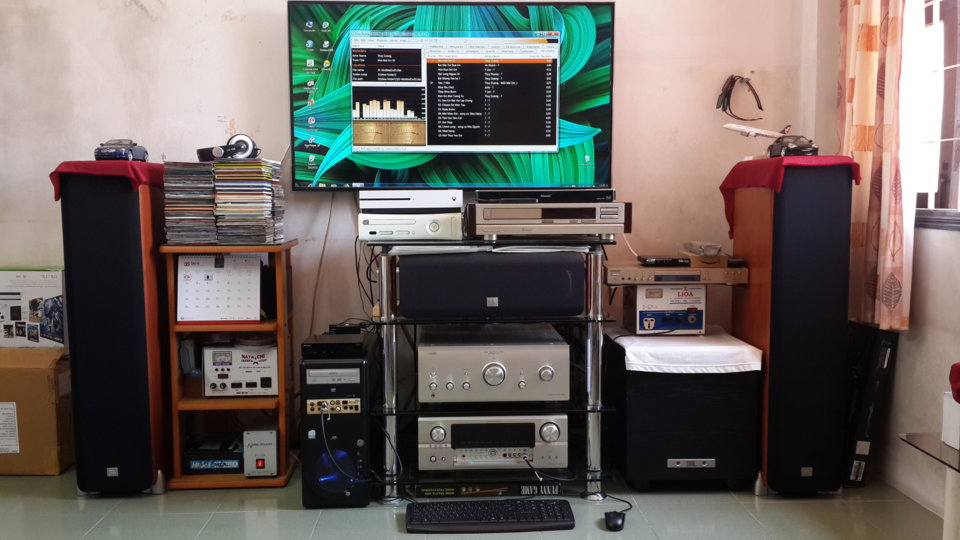

    Hôm nay post lên bộ dàn nghe nhìn cỏ cho góc nhỏ relax của em :) . Các bác bình phẩm góp ý cho em học hỏi thêm kinh nghiệm.
    Đây là cấu hình của em:
    -CDP: Marantz CD-94 limited
    -Bluray: Panasonic BDT360
    -Amply: Denon 2000AE
    -Receiver: Denon AVR-2807
    -HD movie/lossless: PC set
    -Loa Front: JBL L880
    -Sub: JBL PB12
    -Center: JBL LC1
    -Surround: JBL N24

    Bạn thử nghĩ xem làm thêm con keyboard có chuột tích hợp (giống máy tính xách tay) có thích hơn ko :D

    Mình cũng đang định làm bộ key+mouse wireless. Thanks bác

    Bộ của bác nhìn khá đẹp, em góp ý thêm bác đưa mấy con Lioa ra chỗ khác cho nó khỏi bị can nhiễu ảnh hưởng đến những thiết bị còn lại...

    Thanks bác! Mình cũng đã nghĩ không biết để mấy cái ổn áp ko biết có ảnh hưởng nhiễu ko? Nếu mấy cái ổn áp này tạm thời ko dùng (không mở nguồn) không biết có ảnh hưởng ko bác? Hiện mình đã trang bị biến áp cách ly + lọc nguồn rồi.

    Bộ dàn ngon lành rồi bác, ổn áp thì bác kiếm chỗ nào để xa xa ra tí, còn lại sắp xếp lại dây nhợ cho gọn gàng, dây loa và dây tín hiệu thì né né mấy em dây nguồn ra , tránh can nhiễu lẫn nhau nhé!

    Thks bác, Vụ né dây nguồn hơi khó đây vì không gian có hạn. Hiện dây loa và dây nguồn lại gần nhau... :(

    Nếu bác không dùng (không cắm điện vào) thì nó cũng không phát sinh từ, không ảnh hưởng bác ạ.

    Nếu dây loa và dây tín hiệu không né được dây điện nguồn thì bác cố đừng để nó chạy song song và sát nhau cũng đỡ.

    Mình đánh bi-amp nên 2 cặp dây loa + dây nguồn muốn tách nó cũng cực. Mỗi sợi dày ~2cm. Nhưng sẽ cố gắng cho nó luồn lách trách nhau đươc nhiu hay nhiu :). Thanks bác!

    nếu vậy, bác cố gắng xép dây loa và dây nguồn vuông góc nhau nhé!

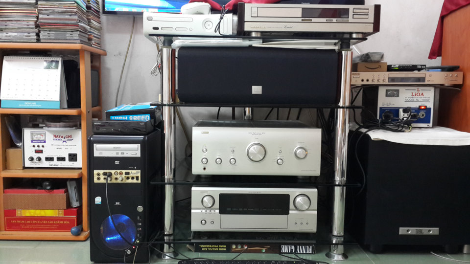

    K nên xử dụng ổn áp survo cho dàn Hi-End vì gây nhiễu và làm "Bass hụt hơi".Nếu cần dùng thì dùng ổn áp tụ !

    Mình có 2 ổn áp Natachi va Lioa. Hiện mình chỉ dùng con Lioa cho Subwoofer JBL (hàng Mexico nên điện 110v), con Natachi dư mình ko dùng. Còn Amply/Receiver mình qua con biến áp cách ly. Bác nói ko nên dùng ổn áp survo là con nào vậy? Theo bác nếu dùng qua ổn áp Lioa cho Subwoofer vậy sẽ bị làm Bass hụt hơi đúng không bác? nếu bị thì phải tìm ổn áp tụ hả bác?

    Vâng,dùng cho sub cũng k nên !

    Vậy cắm Sub qua BACL dùng chung với Amply OK không bác? BACL có cổng out 110v

    Bác cho em hỏi ổn áp tụ là sao bác , lưới điện nhà em nó tuột áp ghê lắm, điện 220v mà giờ cao điểm còn 205-210v nghe không được .

    Có nhiều loại ổn áp dùng tụ,nhưng về cơ bản là nó k dùng servo như LIOA,mà dùng tụ điện.Ổn áp tụ khá mắc ! ví dụ 1 ổn áp tụ : Ps Audio power plant 300,600 Picture010-1.jpg

    Hôm qua về lọ mọ bỏ cái biến áp Lioa và cắm Sub vô BACL PS Cowking. Mở va xem lại những thước phim action/kungfu với mức Volume thường nghe thì hiệu ứng âm trầm những cao trào thật sự rung cả phòng (không biết có phải do cảm giác tâm lý :) )
