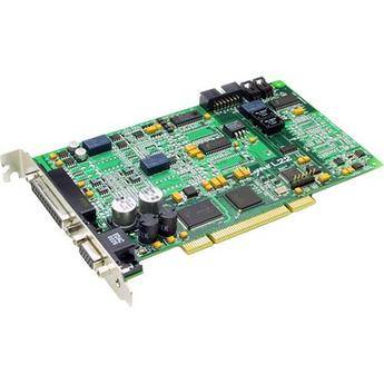

Bộ dàn nhỏ nhỏ xinh xinh của em (UPDATE 2012)
Discussion in 'Giới thiệu hệ thống Nghe-Nhìn của thành viên' started by linh99992001, 17/2/10.
  1. linh99992001
    linh99992001 Advanced Member
    8/12/05
    1.348
    23
    DỰ ÁN 2010
    EM XIN UPDATE DỰ ÁN 2011 :mrgreen: tuy không được feeling như dự án 2010 nhưng mà tạm ổn :? , càng lên cao tiền gấp đôi nhưng sao ko tăng chất lượng gấp đôi nhỉ, khổ quá :?
    UPDATE TIẾP MÁY CHIẾU SIM2
    SIM2 HT 300 XTRA
    CẮM RÚT ĐẦU XUÂN TÂN MÃO
    Em xin post cấu hình hôm họp mặt xuân tân mão:
    Nguồn phát:
    + cdp Studer A730
    + cdp Onkyo C-2001
    + processor Sony TA-E9000es
    Phần công suất:
    + Monoblock tube X Grand Thi Văn
    + Pow Classe' CAV-150
    Loa:
    + Thiel CS2.3
    + System audio 5010 signature
    Dây buộc cổ:
    + Dây tín hiệu nordost Quatro Fil
    + Dây loa Nordost Reddawn
    + Dây loa western electric
    Test đã đời em lại yêu lại em system audio mặc dù đang cho nó làm rear :oops:
    [​IMG][​IMG][​IMG]
    DỰ ÁN 2012
    Do tình hình suy thoái nên con đường nâng cấp audio của em ngày càng nhiều chông gai ,không còn được chơi những anh cao to đẹp trai như loa amp cdp mà chỉ dám đầu tư chiều sâu vào cách chơi và các phụ kiện. Tuy nhiên cái khó nó ló cái khôn, chính những nâng cấp năm nay lại mạng lại những hiệu quả không ngờ mà chi phí lại vừa phải. Phải nói là cảm nhận sướng nhất từ trước đến giờ , em xin chia sẻ cùng các bác
    + HTPC đc nâng em card lynx L22
    + Dây loa Ocos của dynaudio
    + Tán âm ASC.
  2. songoku1918
    songoku1918 Advanced Member
    2/5/09
    1.429
    Cắm rút xã
    Re: Bộ dàn nhỏ nhỏ xinh xinh của em
    Đẹp lắm bác, nếu bác chụp kỹ từng món cho mọi người chiêm ngưỡng thì hay hơn nữa. Thanks.
  3. lubu
    lubu Advanced Member
    21/8/08
    62
    Re: Bộ dàn nhỏ nhỏ xinh xinh của em
    có cục gì chặn trên loa vậy bác ?
  4. taolao
    taolao Advanced Member
    19/9/09
    2.227
    Re: Bộ dàn nhỏ nhỏ xinh xinh của em
    Loa Elac 243 phải không Bác chủ?
    Bộ dàn nhỏ xinh dễ thương quá.
  5. Azur_CA
    Azur_CA Advanced Member
    9/4/06
    152
    Re: Bộ dàn nhỏ nhỏ xinh xinh của em
    Phòng bác đẹp quá, bộ giàn nhỏ xinh, cả mấy chậu cảnh xanh tươi nữa. Chúc mừng bác!
  6. bala
    bala Advanced Member
    26/4/08
    890
    14
    Xã Cắm Rút
    Re: Bộ dàn nhỏ nhỏ xinh xinh của em
    Em cảm giác là bác giới thiệu phòng của bác hơn là giới thiệu bộ dàn nghe nhạc! :lol:
    Theo em thì bác nên chụp cận cảnh và liệt kê từng món cho anh em chiêm ngưỡng (hay là bác cố tình chụp xa xa mờ mờ cho anh em đoán vui có thưởng ngày Xuân hả bác :D )
    Đùa bác tí cho vui bộ dàn bác quá đẹp đây! Em chúc mừng bác có bộ dàn đẹp, đấy chất Châu Âu hoa lệ, trẻ trung và hiện đại.
    Thân
    Bala
  7. linh99992001
    linh99992001 Advanced Member
    8/12/05
    1.348
    23
    Re: Bộ dàn nhỏ nhỏ xinh xinh của em
    dàn em xài đồ cũng bình thường à bác, dùng amp onkyo C-2001, cdp đang hỏng nên dùng bộ processor 5.1 sony E9000ES cắm PC nghe tạm, loa thì loa cỏ xinh xinh system audio 5010 của đan mạch :mrgreen:, hề hề đồ xấu quá ko dám chụp gần sứt sẹo lung tung hết cả :mrgreen:
  8. thaiduong
    thaiduong Advanced Member
    14/9/08
    1.045
    78
    Re: Bộ dàn nhỏ nhỏ xinh xinh của em
    Bác có mấy cục tiêu âm gắn trên tường đẹp quá, bác mua ở đâu chỉ em với được ko ạ, thanks. Phòng nghe của bác trang trí rất có phong cách. Chúc mừng bác nhé.
  9. linh99992001
    linh99992001 Advanced Member
    8/12/05
    1.348
    23
    Re: Bộ dàn nhỏ nhỏ xinh xinh của em
    em me tiêu âm ASC mà khổ nỗi ko có tiền nên chỉ xử lý tiêu âm góc trong lúc xây dựng cặn phòng chứ em ko có mua :mrgreen:
  10. Schumacher
    Schumacher Advanced Member
    3/9/08
    1.510
    146
    Re: Bộ dàn nhỏ nhỏ xinh xinh của em
    Phòng của bác đẹp quá !!!
  11. thanhsang
    thanhsang Advanced Member
    12/4/09
    582
    14
    XCR
    Re: Bộ dàn nhỏ nhỏ xinh xinh của em
    Chúc mừng bác có phòng nghe nhạc thật xinh và một bộ dàn nhỏ nhỏ, xinh xinh nhe :)
    Bác nên làm một cái kệ gỗ, đưa cái LCD lên sẽ đẹp hơn. Bộ dàn nhỏ nhỏ, xinh xinh của bác chất âm thế nào rì viu cho anh em biết đi.
  12. demo
    demo Advanced Member
    2/1/09
    190
    Re: Bộ dàn nhỏ nhỏ xinh xinh của em
    chúc mừng bác !!bộ giàn gọn nhẹ,căn phòng đẹp quá !!! :D
  13. ntthao21121979
    ntthao21121979 Advanced Member
    5/3/09
    1.116
    Re: Bộ dàn nhỏ nhỏ xinh xinh của em
    Căn phòng của bác không những là mơ ước của e mà còn là mơ ước của nhiều người!
    Tông màu trắng, nhẹ nhàng, e hỏi khí không phải, bác là .. GIRL ạ? :mrgreen:
  14. linh99992001
    linh99992001 Advanced Member
    8/12/05
    1.348
    23
    Re: Bộ dàn nhỏ nhỏ xinh xinh của em
    ấy tông màu vàng và xanh lá cây đấy bác, tại máy ảnh dỏm mà màu nó lên sai hết cả :mrgreen: , em bắt chước tông màu của những căn nhà xây dựng thời pháp đc xây dựng cho xứ nhiệt đới. Tình hình khoái khoe phòng hơn khoe dàn rồi :D tại dàn em cũng tầm tầm, theo cá nhân em thì ngon bổ rẻ. Kệ máy cũng muốn nhưng sau tết mới có đc, do trước tết em đi đặt thì ai cũng ko nhận cả. Cám ơn các bác đã cho nhận xét tốt đầu năm!!
  15. khanhvantkv
    khanhvantkv Approved Member
    14/8/07
    27
    Re: Bộ dàn nhỏ nhỏ xinh xinh của em
    Phòng của BÁc sáng sủa và nhiều nắng nhể
  16. Pencil_Tube
    Pencil_Tube Advanced Member
    25/12/08
    1.218
    21
    Gò Vấp - Tân Bình
    Re: Bộ dàn nhỏ nhỏ xinh xinh của em
    Chài, bác Linh mua nhà mới khi nào kà ... tân gia đê :mrgreen:
  17. Black Jack
    Black Jack Advanced Member
    23/10/07
    5.546
    Re: Bộ dàn nhỏ nhỏ xinh xinh của em
    Bác làm tiêu âm góc tường rất cẩn thận, nhưng sao bác không "xóa" cái viền tiêu âm màu xẫm đó đi bác?
  18. linh99992001
    linh99992001 Advanced Member
    8/12/05
    1.348
    23
    Re: Bộ dàn nhỏ nhỏ xinh xinh của em
    em cũng muốn xóa nhưng mà thợ nó làm lem nhem quá, nên phải gắn nẹp, tiện trang trí luôn cho lạ lạ :mrgreen:
  19. linh99992001
    linh99992001 Advanced Member
    8/12/05
    1.348
    23
    Re: Bộ dàn nhỏ nhỏ xinh xinh của em
    ờ qua chơi với em đi bác, đầu năm đầu tháng bị té xe lết bánh nên ngồi nhà ngáp ruồi và xì pam đây :mrgreen:
  20. audio509
    audio509 Advanced Member
    27/5/09
    647
    31
    Re: Bộ dàn nhỏ nhỏ xinh xinh của em
    Chẹp ! Chẹp ! Năm bờ oăn luôn cho cả phòng nghe và bộ dàn lun !
  21. phamhuynh
    phamhuynh Advanced Member
    1/9/06
    880
    BR-VT
    Re: Bộ dàn nhỏ nhỏ xinh xinh của em
    Phòng nghe thế là đẹp và tạm ổn rồi. Với óc thẩm mỹ và chịu khó học hỏi, anh đoán là "đẹp vượt tầm tiền" rồi ! :D
    Phần nhìn thế rồi, phần nghe thế nào nhỉ ? Review tí đi!
    P/S : Set up xong phòng nghe, phòng...kia xong chưa Linh ơi ? :mrgreen:
    2010 chắc có nhiều chuyện hay đây !
    :lol:
  22. tml3nr
    tml3nr Advanced Member
    30/4/07
    3.082
    3.519
    Re: Bộ dàn nhỏ nhỏ xinh xinh của em
    Chúc mừng bác Linh! Phòng nghe và dàn máy đẹp quá! Bác mà không chịu review là em qua nghe thử đó nha :D
  23. Thich Tum Lum
    Thich Tum Lum Advanced Member
    7/7/08
    831
    64
    Re: Bộ dàn nhỏ nhỏ xinh xinh của em
    - 2 bên tường và tường sau loa bác ấy chưa có thiết kế làm tiêu tán âm, còn tường sau chỗ ngồi nghe vì bác ấy không show lên nên em không thấy nhưng chắc cũng chưa có tiêu tán âm !
    - Cái tủ quần áo, cái bàn kính (giống bàn trang điểm) bên tường và cái TV ở giữa cũng làm âm thanh bị méo lệch đó bác !
    - Nói chung bác ấy chỉ mới làm tiêu âm góc tường thôi à !
    Chúc bác sớm hoàn thiện hơn về tiêu tán âm cho phòng nghe :D
    Thân,
  24. HaiLua
    HaiLua Advanced Member
    22/1/06
    1.872
    Go Vap-TPHCM
    Re: Bộ dàn nhỏ nhỏ xinh xinh của em
    Để em review âm thanh của bộ dàn dùm bác Linh9999 luôn, em chỉ có thể nói là hoành tráng tuyệt vời so với giá tiền gấp vài lần. Cái loa bé tí tẹo nhưng âm thanh là người lớn, em ngồi nghe mà ngẩn ngơ luôn, em dụ khị bác Linh bán cặp loa nhưng bác ấy nhất định hổng bán. Bác này đã học được rất nhiều về tiêu tán âm của các bậc sư phụ nên lĩnh vực này anh khỏi phải lo, coi đơn giản vậy chứ không dội ù gì ráo mà cũng không bị mất tiếng. Các bác có thể nói em hơi quá lời, nhưng đó là sự thật.
    Còn vụ phòng ...kia thì chắc sắp có giấy gọi rồi...anh khỏi lo.. :lol:
  25. linh99992001
    linh99992001 Advanced Member
    8/12/05
    1.348
    23
    Re: Bộ dàn nhỏ nhỏ xinh xinh của em
    bác nói quá lời rồi, dàn em làm gì có ghê gớm đâu, chủ yếu xây đc cái phòng ưng ý thì khoe phòng là chính thôi :D. Em bận việc quá nên ko trả lời các bác sớm đc mong các bác thông cảm
