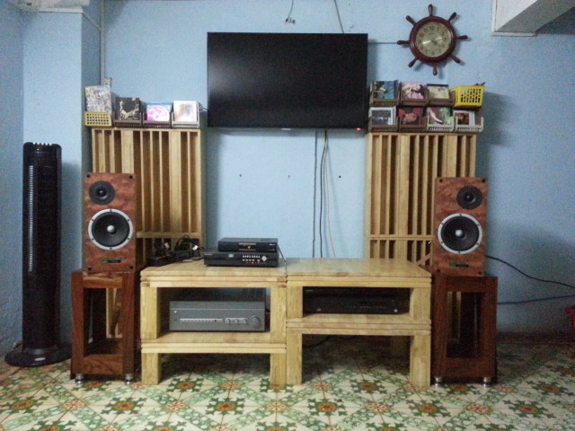

    Hình ảnh mới nhất về Bộ bé của em, đang chờ cắt 2 miếng đá kê Bolero để khỏi chơi bập bênh :mrgreen:
    Em xin tích góp câu chuyện về Em nó nằm rãi rác đâu đó vào đây để dễ theo dõi (không chỉnh sửa, nếu có thì chỉ về mặt chính tả, từ ngữ và nội dung không trọng tâm)

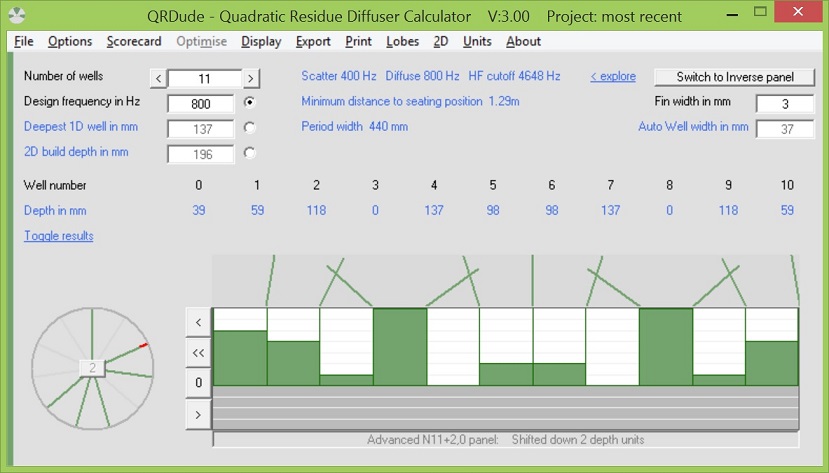

    1/ Độ sâu lần lượt của các ô từ trái sang phải là:
    39 - 59 - 118 - 0 - 137 - 98 - 98 - 137 - 0 - 118 - 59
    (chỉ theo được thông số này trong hình dưới, mấy thông số khác em chưa theo đuổi được)
    2/ Gỗ khung ngoài 15mm, trong 12mm --> thật ra em muốn mỏng hơn cho bớt tiền, nhưng chưa tìm được mà đang máu nên chơi luôn
    3/ Yêu cầu thêm Khung ngoài cố định, các tấm gỗ vách ngăn, và tấm độ sâu có thể tháo lắp được (thợ chưa làm tốt y/c này)
    (Link tải chương trình http://www.subwoofer-builder.com/qrdude.htm)
    Trong hình trên nhiều thông số khác em chưa thật sự hiểu, nên Tấm của e chỉ làm tàm tạm tiện cho kích thước gỗ, giải quyết yên tâm tí thôi chứ không thật chuẩn. Chỗ này bác nào có kinh nghiệm ghé ngang giúp để ae được thấu đáo hơn ... :?:
    Bác tham khảo xem giúp thêm được gì không và tìm trên google theo từ khoá "1d diffuser" còn rất nhiều mẫu thú vị:

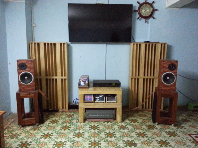

    Một năm ngắn ngủi chuẩn bị trôi qua, em lại post Hình mới Bộ cũ để làm kỷ niệm:
    - Đá lót loa: tham vọng 5mm nhưng thực hiện đc 2mm, tiêu tốn 200k + 8 mũi khoan
    - Loa lên đời Mkiii: 1600k
    - Dây nguồn 2.5 em mới kéo riêng
    - Ổ cắm DungAudio, ông anh lại mới nhượng
    - Tiếp mass: mai hay mốt đánh liều khoan nền đóng cọc 2.4m ... 8)
    - Bacl, lọc nguồn ... vẫn bỏ ngỏ ...
    Và một chút cảm hứng mới ... :mrgreen:
  17. lacthien81
    lacthien81 Advanced Member
    8/12/08
    297
    Chân loa ko hợp lắm bác caigoc ơi
  18. caigoc
    caigoc Advanced Member
    13/3/08
    780
    228
    Cảm ơn bác ghé thăm, à nó đc sinh ra trước, là tàn tích từ thời e chưa hề biết đến Bolero hình dáng thế nào. Nếu làm mới em nghỉ 1 đôi chân sắt có khi sẽ hiệu quả, phù hợp so với phòng nhỏ của em hơn ... :D
