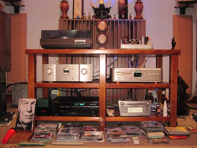

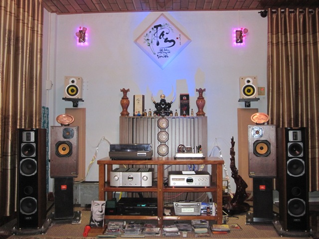

    Cuối năm được bác pthien chia xẻ cho chiếc kệ hi en ! :D Nhưng nhà em toàn đồ hi fi nên em setup lại như vầy các bác xem có khập khiểng lắm không .? :lol:

    Thích con cdp của bác quá, chúc mừng bác...

    Kệ đẹp quá bác ơi:) đại ca Tai Lo nhìn già quá :lol:

    Cặp cột nó có cản địa cặp bút sell o bác?

    Anh nghĩ chắc là có ! Để hôm nào rảnh rổi anh setup lại xem sao ..... Chú tư vấn cho anh khoảng cách giữa 2 loa ,loa và tường sau lưng loa của cặp bút sell nhé . ( hiện tại cặp loa cột cách tương sau 1m65 ,giữa 2 loa 2m2 vị trí ngồi nghe 3m5 ) Phòng anh rộng 4m dài 6m cao 2m8 . Thân ! :D

    Theo e thì a nên để cặp bút sell lên trước cặp loa cột vì cặp bút sell sẽ có không gian hơn và ít cản cặp cột hơn (phòng a dài 6m nên a cứ để tiến lên trên đảm bảo nguyên tắc 1/3 chiều dài). E không biết a có thích nghe sân khấu lùi hay o? Nếu a để cặp bút sell lên thì a nên toe in 2 cặp lại xíu sẽ giảm ảnh hưởng qua lại của 2 cặp loa. Cái này e rút ra từ phòng của e trước đây (phòng e nhỏ hơn của bác nhiều) để 2 cặp loa cũng 1 cột 1 bút sell không biết có hợp ý của bác hay không :D

    Ngày mai anh sẽ setup lại như chú tư vấn . Anh vẫn thích nghe Âm hình có sân khấu lùi ,bộ dàn nhà anh hiện nay nghe dãi mid và giọng ca sĩ vào giữa bộ tán âm . Nếu đưa cặp bút sell lên trước, khoảng cách 2 loa là bao nhiêu ? còn cặp loa cột đứng sau rộng hơn hay hẹp hơn cặp bút sell vậy chú ?( Từ toe in anh chưa hiểu ) . :D

    Cặp loa cột khoảng cách 2 loa hẹp hơn khoảng cách 2 loa bút sell. Khoảng cách 2 loa bao nhiêu thì bác phải kê dịch rồi nghe coi hợp tai còn chính xác bao nhiêu thì tùy, bác thử cách tường bên 0.5m và cách tường sau 2m trước xem sao. Còn Toe in là bác xoay 2 loa hướng vào hướng ngừoi nghe tạo với đường thẳng nối 2 loa 1 góc nhỏ hơn 90 độ, bác thử 75 độ thử trước xem sao.
