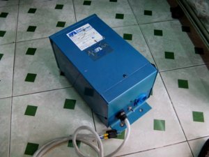

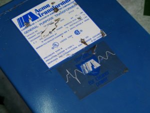

    :p vậy em cũng có 1 cục biến áp cách ly này nó cũng ghi là Power Cleaner nè bác
    0-220v---0-220v input --- 0- 110v---0-110v output nặng 40kg
    em mua mắc dể sợ ,nhưng phê quá cưỡng không được , xài cả tiệm luôn :lol:
