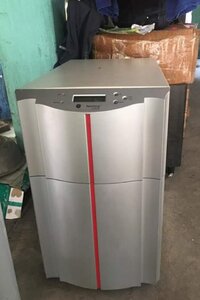

  13. hai_hai
    hai_hai Approved Member
    2/10/14
    50
    24
    Em cần mua UPS GE loại 3Kw như hình, bác nào có để lại em, tks

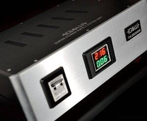

  22. caobobin
    caobobin Advanced Member
    7/3/16
    650
    500
    Cảm nhận năng lượng của âm nhạc: Thanh Dật Luân G&W TWDB-3000K Máy lọc điện - Không gian nghe nhìn - Powered by Discuz! (avfline.com)
    Mình vừa chọn được con BACL và lọc này, trải nghiệm nhận xét rất đáng chơi. Mình cũng nghiên cứu các con ở trên bạn nêu và thêm Sine, Furman...nhưng ví không cho phép nên đành chọn đồ anh Ba nhưng thực sự là hay nha
    duynguyen7307 likes this.

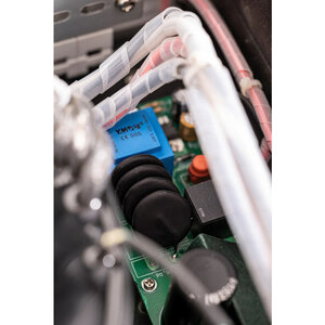

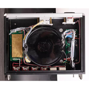

  23. freshaudio
    freshaudio Advanced Member
    16/6/07
    698
    522
    Bác có chụp hình ruột gan bên trong không cho em nghía cái nhé
  24. caobobin
    7/3/16
    650
    500
    Hàng mới mua còn niêm phong bảo hành nên chưa mở máy chụp hình cho bác được, xem tạm hình mạng nhe bác
  25. huyhoang
    huyhoang Advanced Member
    13/12/05
    1.021
    289
    Tp Hồ Chí Minh
    Bỏ hơn 1200$ mà mua cục này , không có feedback( hiệu quả đo kiểm như thế nào ) ,không rõ linh kiện là cái gì thì cũng hơi run . Thiết bị lọc điện phải có test đo kiểm , công bố kết quả thì mới tin được
    caobobin likes this.
