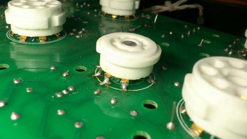

    Báo cáo các cụ ABA là loa em đã về. Nhưng cái ampli 1 bên trở chứng kêu như nghẹt mũi. Lúc trước rảnh rỗi kg có loa nghe lại tháo ra mod bây giờ nó bị như vầy. Còng lưng sửa từ trưa đến giờ vẫn chưa khắc phục được. Kg biết bị gì luôn. Hic hic

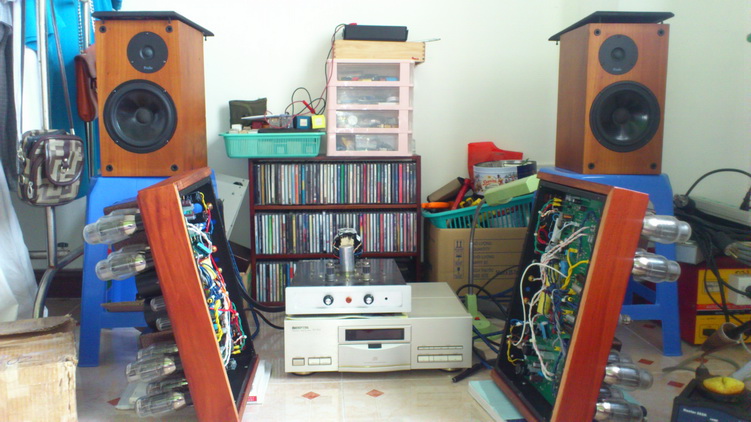

    Em cập nhật chút hình. Nhà chung cư nên chỉ còn lại túm húm như vầy.
    OTL đang tháo nắp khắc phục sự cố do 1 bên bi nghẹt mũi. oscilo bán rồi bây giờ ngồi so sánh 2 bên coi khác nhau như thế nào.
    @LSH: bác cũng lập topic đi cho anh em chém chứ! Hôm trước thấy món đồ chơi mới của bác mà nuốt nước kg kịp. Chúc mừng bác.

    Cặp loa thấy cũng còn đẹp mà, lại vật phanh phui hai em nó ra ... nữa hả bác, dành time nấu cháo cái kệ CD phía sau cho sướng đê bác ui. :)

    Em làm con otl xong rồi ạ. Lúc trước làm bo chừa lổ cắm chân đèn nhỏ quá nên phải hàn kiểu chân dán (SMT). Hồm rồi tháo bo ra mod từ tụ 100uf xuống 47uf bẻ tới bẻ lui làm chân đèn hở ra ngay chổ CCS nên ampli bị nghẹt mũi. Hàn lại giờ OK rồi.
