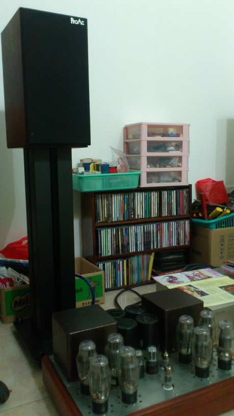

    Hình như loa Proac kê trên ghế nhựa nghe hay hơn kê chân loa hay sao bác nhi? :lol:
    Em thấy bác Nghiabienhoa khi test cặp loa Proac (hình như của bác T) cũng kê như thế! (Em đùa tí!)
  5. NDBD
    NDBD Advanced Member
    8/9/07
    1.012
    @ducluan74: Tại chưa có chân bác ơi, để lên đó test thử mà. Chỉ tội hai đứa nhỏ kg có ghế ngồi ăn cơm :). Vụ chân chén chắc phải nhờ bác manthien rồi. Hình như bác chơi L300 như bác manthien?

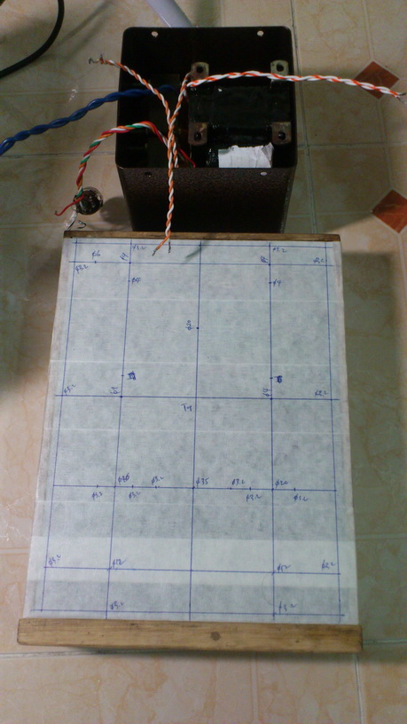

    Đang chuyển cái pre qua vỏ mới bằng gỗ. Còn phải khoan đục sơn hàn chắc cỡ cuối tuần.

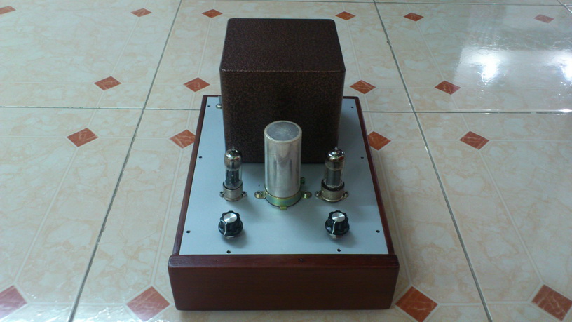

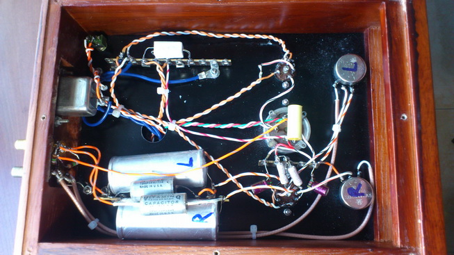

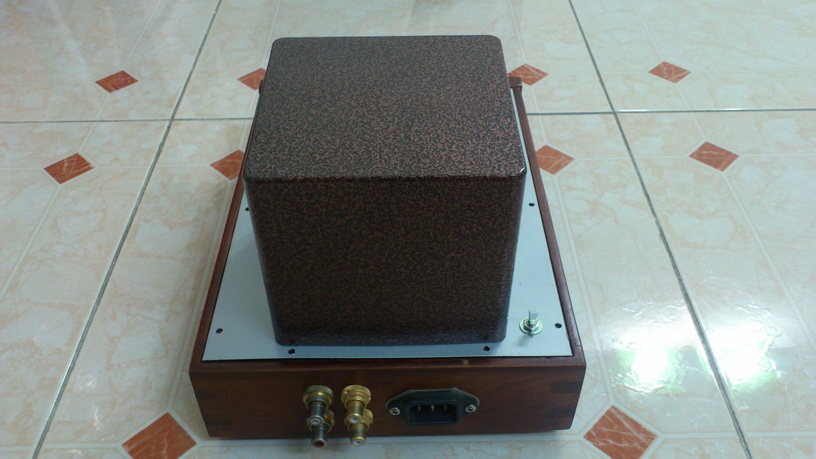

    Pre đã đến đây rồi nhưng chưa đi dây. Do nhét cả Biến thế nguồn và choke vào cùng 1 hộp nên hộp khá lớn. Nhìn hơi mất cân đối 1 chút nhưng được cái gọn gàng.

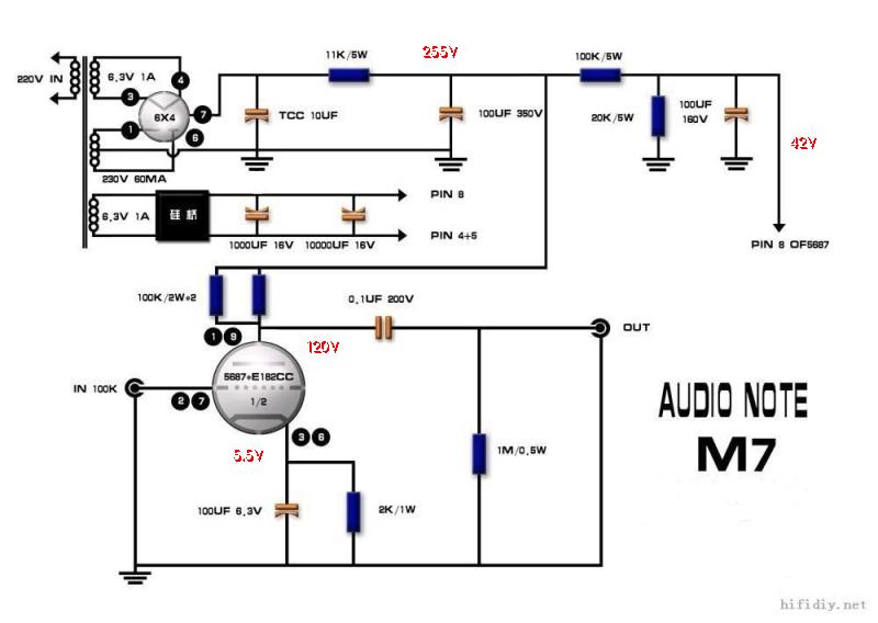

    Báo cáo pre đã hát. Ráp theo mạch M7 của bác Gohome. Không ù xì miếng nào dù đốt tim AC luôn. Theo mạch gốc thì chạy dòng khoảng 2.7ma. Nhưng do nguồn hơi cao nên để cho nó chạy đến 3.3ma. Không biết có dở đi hay không nữa. Mấy bác trong hội ABA cứ hỏi thăm, hôm nay xong rồi bác nào rảnh thì ghé qua chọi dùm vài cục đá nhé :lol:

    Bác nắn đèn hay nắn bằng diode vậy?

    @hungdoanh: vẫn 6x4 bác. Cái đèn bên trái đó. Bên phải là e182cc.

    @beatle: cái pre cũ nhưng em độ lại thành M7 rồi. xài 2 đèn E182cc Mu Là, mỗi đèn xài có 1 nửa cây thôi.
    Do đọc ở trên, và thấy có 2 bóng cao bằng nhau nên mới thắc mắc!
    Bác làm tốc hành quá.
    Bác so sánh với pre cũ cũng dùng 2 bóng 5687 thì thấy ntn?

    À, pre cũ có 3 cây. 1 cây 6x4, 2 cây 5687 mắc srpp. Độ thành m7 thì 2 cây 5687 mỗi cây chỉ sd 1 nửa thôi. Bây giờ chuyển qua vỏ gỗ của bác bỏ bớt 1 cây nữa thành ra còn 1 cây 6x4, 1 cây e182cc như hình :). E182cc thấy lung linh hơn :)

    @NDBD: nhìn đít em pre này có vẻ cũng Vin Tẹc bác nhễ. :lol:
