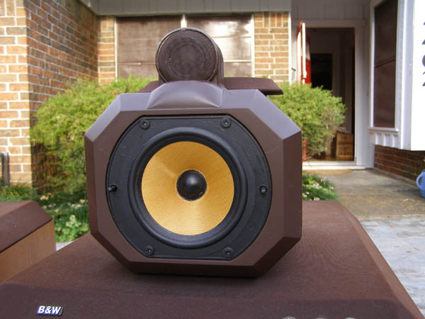

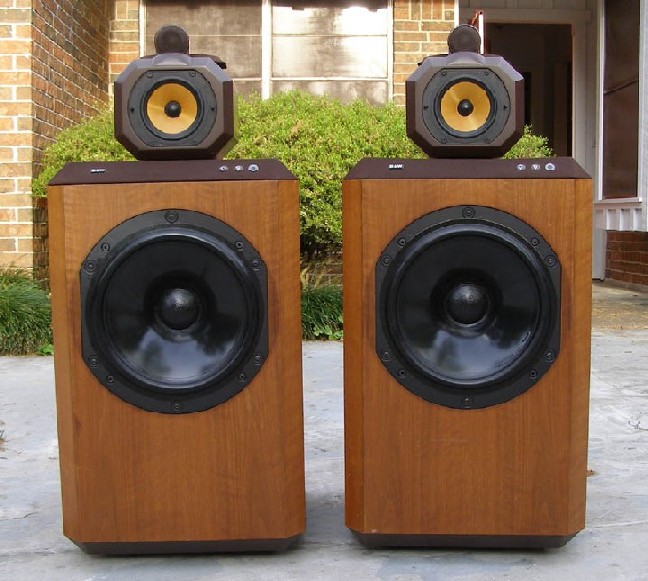

    Em đổi từ 802M2 sang 801 seies80, con này không thiết kế lỗ thông hơi. Tổng thể thì nghe tốt hơn con 802, nhưng bass vẫn bị bí bí, không dứt khoát dẫn đến ảnh hưởng midbass, em chưa giám liều vì sợ Lợn lành chữa lợn què(đang đánh với power F18 musical). Các đời sau 801nautynus-801D họ có thiết kế lỗ thông hơi dưới đáy tất nhiên đi với nó là phân tần- thùng thiết kế matrix v.v...
    Vậy nên tham khảo ý kiến các bác, nếu mình khoét lỗ thông hơi dưới đáy và thay đổi mút lót trong thùng, liệu có cải thiện được bass không.
    Rất mong các bác nhiều kinh nghiệm tư vấn trước khi em dại dột, mượn hình trên mạng các bác tham khảo.

    Cám ơn anh em đã động não và góp ý rất chân tình, em cũng định thử DIY cái thùng theo ý mình bỏ loa vô để thử nhưng hiện tại bây giờ là 16h00 thì yên tâm rồi bởi:
    Đêm qua em không ngủ được vì khi nghe nhỏ thì áp suất bên ngoài không đủ lực đẩy vào trong thùng nên bass không rứt khoát cứ bị bí bí , ảnh hưởng đến midbass nhiều (em đã mua cưa vanh về rồi)......... Thức dậy đọc lại một số báo nghe nhìn, đặc biệt số tháng 3.2007 có bài " Câu chuyện về thùng loa" và em suy nghĩ nhiều về vấn đề áp suất trong thùng kín. trưa nay em mở loa bass khỏi thùng và rút bớt 50% sợi bông trong thùng ra, tại khoảng trống ở khu vực loa bass em chỉ để bông ở mặt sau và 2 góc sau loa thôi ( thùng bass rộng 43, sâu 53, cao 76 cm)
    Đậy loa vào và nghe thử- Hiệu quả không ngờ: nghe nhỏ vừa phải hết tưng tức, tiếng bass chắc cú- dứt khoát, phối hợp midbass tốt. Bây giờ em lại yên tâm nghe và ngủ ngon rồi.
    Em báo báo hết, không diy oai oai em nó nữa ./.
