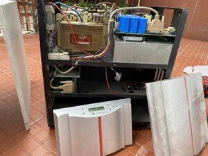

    Xẻ thit con Ups Landpro lấy biến áp…

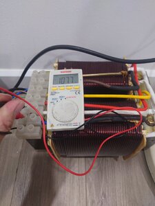

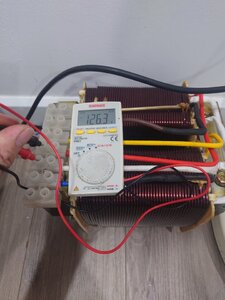

    Em cũng tò mò vừa mua 1 cục 5kva. Về đấu điện vào 234v ra chuẩn 107-127 và 234v( Đây là e đo thử đêm muộn điện áp cao nhất xem kêu và rung đến đâu ) Còn ban ngày điện bt vào 230v ra 105 và 125 và 230v chuẩn . Máy ghé tai vào cách 10-20cm mới phát hiện tiếng rung nhẹ .

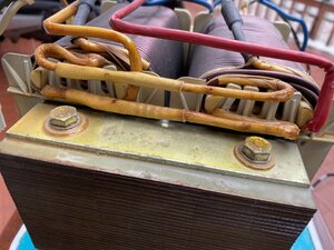

    Thường hàng tháo phải đấu lại, ngắt và đấu chéo 2 sợi dây vàng song song

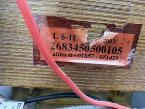

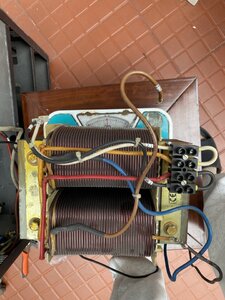

    Elma dùng em thấy hay nên làm 1 bộ sưu tập luôn. 1 con GE 3 kva, 3 con Elma cổ tem tìm: 3,5,6kva. Con vừa tháo 6 kva. Nặng 30kg
