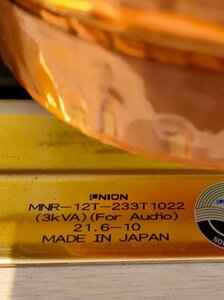

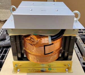

    Tên mặt hàng: Biến áp cách ly for Audio hiệu Union sản xuất tại Nhật Bản, xuất xưởng tháng 6/2021 (số lượng 1)
    Tình trạng, mô tả: mới nguyên, chưa mở thùng, 3KVA (nặng 30kg, dây đồng dẹp), điện vào 3 ngõ (220, 225 và 230v), điện ra 2 ngõ (100 và 220v, có thể lấy thêm điện ra 120v)

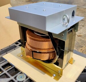

    Ảnh chụp thực tế: hình chụp là máy biến áp đã khui thùng, còn hàng đang bán là chưa khui thùng của hãng. Có 3 thùng chưa khui để người mua quyết định chọn 1 trong 3 (do vận chuyển, độ đẹp của thùng hơi khác nhau). Đã chọn thùng nào để khui thì lấy máy biến áp đó, không khui các thùng còn lại, trừ trường hợp mở thùng lấy máy ra thấy cấn móp máy do vận chuyển.

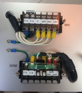

    Em quan tâm mà lấy đường ra 120v thế nào bác. Em cần thêm đường 120v

    Đầu ra cắm 2đường 100-220 thì có 120v . Đơn giản mà bác. :)

    Có 3 cọc ra: 0, 100 và 220. Bác có thể có các điệp áp ra như sau:
    Lấy điện 100v: nối ổ cắm vào 2 cọc 0 và 100
    Lấy điện 220v: nối ổ cắm vào 2 cọc 0 và 220
    Lấy điện 120v: nối ổ cắm vào 2 cọc 100 và 220v
  5. hhiepbi
    hhiepbi Advanced Member
    1/7/13
    3.026
    2.755
    F.G, C.G, P.G khác nhau điểm gì bác? tks

    Sài Gòn - Gia Định
    F.G : Frame ground
    C.G : Common ground
    P.G : Primary ground
    hhiepbi likes this.

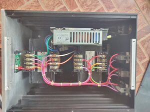

    Bacl này lên full thùng + ổ cắm là hơn 5 xịch. Nếu em đang chơi cdp 10tr, em sẽ dán thêm trên 50tr vào cdp, chứ ko chọn Bacl này IMG_1380.jpg
