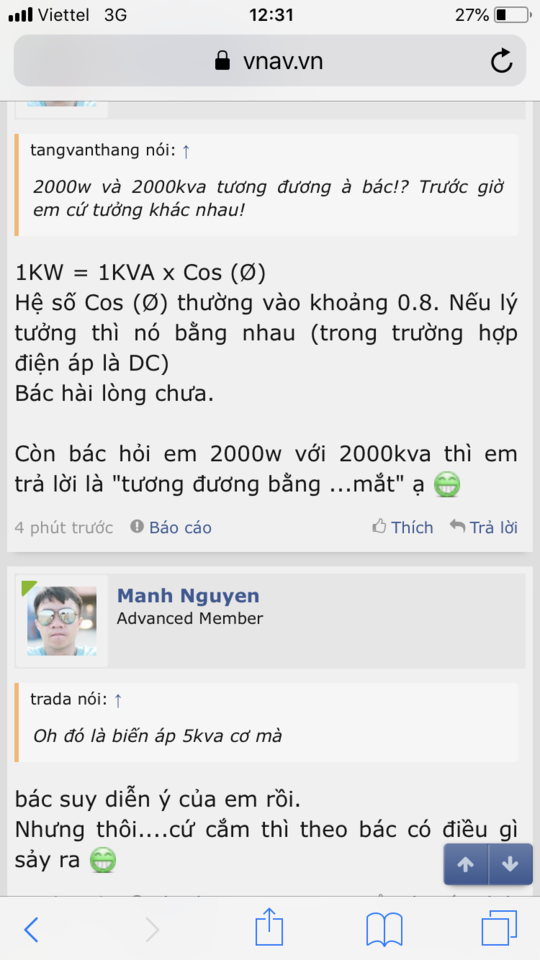

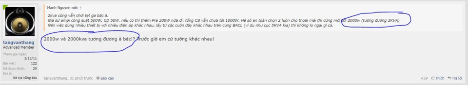

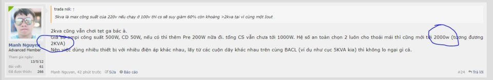

    2000w và 2000kva tương đương à bác!? Trước giờ em cứ tưởng khác nhau!

    1KW = 1KVA x Cos (Ø)
    Hệ số Cos (Ø) thường vào khoảng 0.8. Nếu lý tưởng thì nó bằng nhau (trong trường hợp điện áp là DC)
    Bác hài lòng chưa.
    Còn bác hỏi em 2000w với 2000kva thì em trả lời là "tương đương bằng ...mắt" ạ :D

    Úi mẹ 2000w lại =2000kva thì vd luôn

    ông nội nào nói 2000w = 2000kva đấy bác, vd nhỉ :D

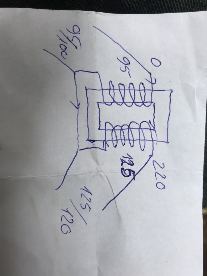

    Gần như tất cả biến áp đều tính max cs ở một điện áp ví u =220 p=5000va ~i=22.7a
    nếu 100v thì i=50a
    Trong trường hợp này với cùng một cỡ dây 22.7a thì chỉ có mắc || với đủ 5000va ở 100v

    Tui đang nói trên chính con elma này nó là rạng quấn trên hai trụ , nếu ở tải 220v thì nếu có chất ~ tải thì nó vẫn bt còn nếu tải lớn ở 100-120 thì nó mới sinh ra vấn đề đó là sụt áp và rung tại vì tại vì sao thì hãy mua nó về mà tìm hiểu

    cụ nghiên cưu nhé đó là sơ đồ đấu của elma đây

    em biết cái sơ đồ này, vụ nó rung hay nó kêu thì em cũng thừa nhận chả có cái BA nào ko rung ko kêu cả. Chỉ là nhiều hay ít mà thôi.
    Nhưng cái vụ mà dùng tải 15a dùng cho cuộn 50a mà nó sụt áp với rung bần bật đến mức ko dùng được thì không thuyết phục.
