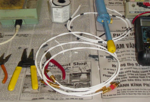

    Truyền xa được bao nhiêu thì Em không biết tuy nhiên Em cũng đã sài qua.
    Số là lúc trước, Em có set up cái lap top làm cái nguồn nhạc nhưng cái lap top lại nằm cạnh đầu giường, còn dàn âm thanh ở mãi phía xa. Đã thử vài sợi dây RCA tín hiệu giá bình dân nhưng không sử dụng được. Chiều dài Em muốn dùng là khoảng 12 mét - 15 mét.
    Em đã tự làm lấy (DIY) bằng cách dùng dây Belden wire type RG-188A/U ký hiệu dây (Belden part #) là 83269-100-9. Link sau, tính ra khoảng $6 đô ($1.85/foot) cho mỗi mét, nhưng phải mua 100 feet tối thiểu (100 ft /spool), mua cuộn dài hơn giá có giảm tí chút: http://www.newark.com/NewarkWebCommerce ... =gensearch
    Dây này Em đã thấy được sử dụng trong phòng thí nghiệm của một hãng điện tử kỹ thuật cao, chuyên sử dụng để thử những linh kiện IC mới, trước khi ra thị trường. Tuy là chuyên dùng cho tín hiệu tần số cao nhưng Em đã thử nghiệm cho audio frequency, theo Em cũng được gọi là tạm được. Cặp dây RCA interconnects mà Em làm dài khoảng 12 mét , rất ngạc nghiên là sự suy giảm tín hiệu có thể là rất rất ...là nhỏ mà Em không nhận ra, so sánh giữa sợi dây ngắn và dài.
    Nếu yêu cầu chất lượng không cao cho lắm, dây Belden RG-188A/U này theo Em cũng sài được, dù dây phải dài tới 15 mét.
    Vừa kiếm ra được cái hình, để Em đính kèm theo:
