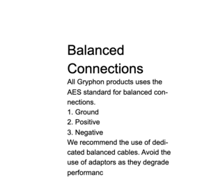

    Đây bác: XLR chuẩn Esoteric và Gryphon các chân 1-2-3

    Quan trọng chân 1 COM là ok, chân 2 & 3 đảo Neg vs Pos trong cùng 1 thiết bị không sao, miễn sao 2 kênh Left & Right cùng cấu hình tránh ngược pha

    Gryphon khuyến cáo nó sẽ làm giảm chất lượng âm thanh chứ o phải hỏng thiết bị hay không có tiếng ra loa. Chú ý này để người chơi nên ktra thiết bị mình trước khi quyết định mua dây tín hiệu XLR, nếu mà chơi full 1 hãng thì vấn đề này khỏi lo, nhưng chơi "cọc cạch" thì nên để ý trước khi mua thiết bị vì nếu o, mua về mà thích chơi tín hiệu qua XLR sẽ o tối ưu được chất âm.
    Ref: E dùng, nên đọc nó và theo thôi, kỹ thuật e chịu bác à
