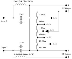

Vấn đề là ở chỗ không sử dụng "hà chung" được ý chứ. Chưa nói đến con điện tử nó chạy dư lào. Chỉ nói sơ về cái L-Pad, vặn phát nó ăn cả 2 thì liệu có ổn không ?
Chỗ khác thì em không nói, nhưng chỗ Lpad nó ảnh hưởng lớn lên con HF nhưng ảnh hưởng rất nhỏ trên con LF vì với con LF nó // với 2.3mH
Nó ko ảnh về độ nhạy của nhánh trầm mấy nhưng nó lại ảnh hưởng nhiều đến trở kháng. Ngoài ra chú nhận xét thế nào khi tín hiệu đi qua mạch // cuộn cảm với tụ

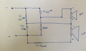

Chú tây thiết kế khù khoằm phết :lol: Em vẽ lại để dễ nhìn hơn. Mạch phân tần 2 Way; cắt bậc 2 kiêu cắt hỗn hợp; điểm cắt thấp dưới 1KhZ. Chắc dùng cho kèn. Đặc điểm dùng bộ lọc LC (L1, C2) kéo tần số khoảng 500-800hZ xuống. Bộ lọc CR (C1, R100) cân bằng trở kháng. Linh kiện dùng chung cho đa nhiệm vụ. Các điện trở nối tiếp là mạch Lpad cho treble thôi

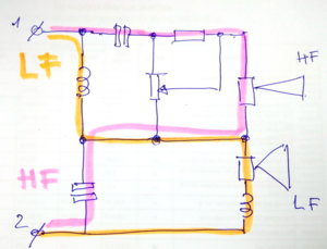

64uF đấy mà đầu tư đoàng hoàng thì bán 20củ là hợp lý mà BC, dải trên và dưới đều phải chạy qua nó mà
Kinh nhỉ, vẽ vời nhào lộn độn thổ tí thế mà đòi ăn được 2 chục củ từ làng vờ à :lol: hà bá thổ địa làng đâu? hiện hình cứu thảo dân đi chứ :mrgreen: P/S: Nói cấm sai, mọc ngay!
Thế này nhìn thấy quen chưa GS? hôm trước ngồi cf xúi anh Xu chạy ảo bên dự án bát tràng, k0 biết đã đâm đầu vào tường mấy lần rồi :mrgreen: :lol:
Lão làm như electron nó có chân để chạy í mà vẽ đường vs lối , cái hình của lão copi của chú Cảm xong tô xanh đỏ để làm hàng :lol:
Thực tình là lão ấy vẽ chỉ được cái lối đi chính thôi. Chứ còn nó vẫn chạy vòng vèo. VD tín hiệu chạy qua cả 2 loa như qua 2 cuộn cảm, trở mắc nối tiếp... Nói chung là nó đi không đơn giản như vẽ đường cho hươu chạy thế được
Vấn đề nằm ở trở kháng. Tín hiệu điện nó là thằng lười nhác bậc nhất. Cứ đường nào gần, bằng phẳng là nó đi. Bác Poi vẽ như thế là đúng.
Cụ Trạng nói thế cũng chỉ đúng một phần. Cụ thử nghĩ nếu 2 con trở đấu // mà 1 con 10R và 1 con 1000R thì dòng điện nó chạy qua con trở nào ?
Nhìn kĩ thì có đoạn 2 thằng đi chung đường dưng mà ngược chiều nhau , đường chật là đâm bể đầu toác gáo :lol:
Electron nó cũng như người ấy, có người thích đi đường thẳng (đa số) nhưng cũng có người thích đi đường vòng :lol:
