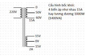

    Kính gửi: Ủy Ban thường vụ Quốc, Hội KK
    Thảo dân xin được giải trình về Dự án đầu tư xây dựng Nhà máy điện hạt nhân.
    Trước ý kiến nhiều chiều của các tầng lớp nhân sỹ, trí thức, trước nhưng quan điểm trái chiều của nhiều nhà khoa học trong và ngoài nước, Chủ đầu tư xin được báo cáo cụ thể việc đầu tư xây dựng Dự án như sau:
    1. Địa điểm xây dưng: Tại tỉnh Linh Đàm TP HN
    2. Đơn vị Tư vấn thiết kế: TAT Nghệ An Province. (Sử dụng công nghệ tiên tiến nhất của cộng đồng EU).
    3. Đơn vị thi công: Cầu Diễn Farmer
    4. Nguồn vốn: Hỗ trợ phát triển chính thức ODA (ân hạn 10 năm)
    5. Nội dung Dự án: Xây dựng tổ hợp nhà máy điện hạt nhân gồm 4 lò phản ứng, được chia thành 2 đơn nguyên, hoạt động độc lập. Bao gồm các chức năng điểu khiển tự động, bảo vệ quá tải, nhiệt, dò dòng ... và có dự kiến đến việc nâng cấp trong tương lai.
    6. Cấu tạo của 1 lò phản ứng
    - Sơ cấp: Dùng dây 1,6mm
    - Thứ cấp: Dây 3mm
    - Trọng lượng lõi lò phản ứng: 10kg
    Kính thưa, Ủy Ban thường vụ Quốc, Hội KK, trong quá trình khảo sát lập Dự án, để phù hợp với tình hình thực tế cũng như sự ảnh hưởng của các nước trong khu vưc, đồng thời muốn giành chủ động về nguồn năng lượng, Chủ đầu tư đã tự ý điều chỉnh Thiết kế kỹ thuật như trình bầy ở trên.
    Việc điều chỉnh này tuy không làm thay đổi quy mô, mục tiêu, địa điểm XD dự án nhưng làm vượt Tổng mức đầu tư.
    Qua tờ trình này Chủ đầu tư mong nhận được sự ủng hộ của Ủy Ban thường vụ Quốc, Hội KK thông qua báo cáo Quốc, Hội KK phê duyệt để Dự án được tiếp tục triển khai đảm bảo yêu cầu kỹ thuật, chất lượng, tiến độ cũng như tuân thủ đúng Quy định về quản lý đầu tư và xây dựng.
    Xin trân trọng cảm ơn!
    Chủ đầu tư
    (đã ký và đóng dấu)
    Sáng nay nhà thầu thi công gọi điện 3 lần nhắn tin 1 lần đề nghị confirmed trước khi động thổ. Cứ tưởng em làm Pow cho sân vận động Quốc Gia Mỹ Đình :D :D :D

    Tuy nhiên có chút ý kiến ý cò:
    - thứ cấp chắc còn thêm vài vòng dây loằng ngoẵng nữa mà chủ đầu tư còn chưa khai báo?
    - Với lõi BA nặng 10kg, tổng cộng 4 cục sẽ cho công suất khoảng 4800w, với công suất như vậy khi khởi động dòng sẽ cực lớn, để tránh sự cố đáng tiếc xảy ra làm hao công tốn của kính đề nghị anh Nam cho em xin cái mạch đóng điện trễ, tuy nhiên theo em tìm hiểu thì quan điểm của nhà tư vấn giám sát làm cái này vì ảnh hưởng tới độ hi-end. Anh nên Nam nên xem kỹ nhé, để em về thử thí nghiệm khi đóng cục nguồn 1kva của em xem dòng nó khởi động nó nhảy nhót cỡ nào rồi sẽ báo cáo.
    - Thêm nữa với con amly khủng như vậy thì một là anh chơi riêng một cái cáp điện từ ngoài đồng hồ ĐL vào, hai là anh chơi 2 dây nguồn tối thiểu 2.5ly độc lập chạy vào mỗi cục pow như vậy mới đảm bảo độ hí èn, nếu không thì 4 cục BA của anh nó chẳng có ý nghĩa gì, giống như nhà máy điện Hạt Nhân NT mà truyền tải trên đường dây 110kv vậy, nó sẻ trở thành đầu voi đuôi chuột.

    - Nếu nói chơi thì không vấn đề gì, còn nếu đã post lên thành sơ đồ nghĩa là có kỹ thuật thì phải chuẩn. Đề nghị bác sửa ngay cho em chỉ ghi VA hoặc chỉ ghi watt. Em không biết ai cung cấp cho bác cái 1000w=1400va?
    - Giờ quay lại tính bằng VA cho dễ nhé: BA của bác 1400V nghĩa là dòng sơ cấp max là: 6.3A, bác sử dụng dây quấn tiến diện 1.5mm2. Thứ cấp bác yêu cầu 30A (gấp 3 lần dòng sơ cấp) trong khi chỉ sử dụng dây quấn tiết diện có gấp đôi. Liệu có bất hợp lý ko?
    - Nếu xét về công suất thì với điện áp 60v, dòng 15A thì công suất chỉ là 900VA. Thêm cuộn 30v-2A là 60VA. Vậy bác chỉ cần cái 1000VA là đủ. Vậy có vấn đề gì ở thiết kế không ạ?
    Ta cứ đi từng bước, gỡ từng bước để hướng đến hệ quả cao nhất.

    Em nhớ láng máng máy biến áp xoay chiều có 3 loại công suất (không như biến áp 1 chiếu đơn giản hơn)
    - Công suất biểu kiến VA
    - Công suất phản kháng
    - Công suất tiêu thụ W
    Em hiểu 1400 vA là công suất biểu kiến.
    1000 W là công suất tiêu thụ
    Nó có còn bị ảnh hưởng bởi hệ số cos fi nữa em quên rồi.
    Nhưng công suất biểu kiến bao giờ cũng lớn hơn công suất tiêu thụ có cả công thức quy đổi đàng hoàng (để em hỏi lại teacher)
