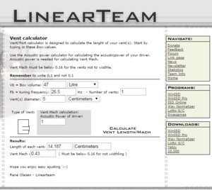

    Sao bảo 47l.
    Thể tích net là bao nhiêu?
    Trừ phân tần và vách ngăn, củ loa, bông lót

    đây là cái vén đó ạ .
    vb= 47.5. fb = 26.5Hz
    em làm 5 x 15 cm

    Hôm trước thấy anh bẩu là 50, giờ bớt xuống còn 47 rưỡi; căng như dây đàn rồi :mrgreen:
