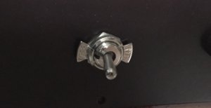

    Cái công tắc xịn thế này mà khi tắt vẫn bị bụp.
    Nó phải chịu áp thường trực 220v và dòng 0.85A khoảng 187W tương đối lớn.
    Bác nào có đôi tụ dập tia lửa điện để lại cho em
    Hoặc có giải pháp xử lý êm vụ này

    Tụ giống cái em đưa kụ gắn cho rề Casy í , dưng phải gắn sát chân c.tắc mới có td

    Có hình hay có thông số không để em mót xem ở đâu có :D

    Trạng có vể hơi lỗ lận thì phải, khi không đóng, không có dòng thì công tắc đấy nó phải chịu áp 220VAC, nhưng khi có dòng thì áp nó lại gàn như là không có tí áp nào nữa.
    Thông thường để dập xung chỗ này thì người ta hay gắn tụ 103-104/400VAC.
