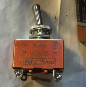

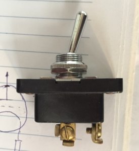

    Báo cáo các bác quả Bụp đã giải quyết xong.
    Thay công tắc chịu dòng lớn hơn. Loại này có 4 chấu, công tắc kép. Em nối // luôn tổng dòng nó chịu được 30A. Như vậy tia lửa điện được chia làm 2 sẽ giảm nhiễu. Thêm con tụ 1000pF vào nữa là câm tịt.
    Công tắc trước đồng 6 con 9 nhưng có 5A.
    Sumo cái gì cũng to. Ngay công tắc cũng phải 30A :lol:

  10. buiducbac
    buiducbac Advanced Member
    25/6/09
    4.165
    Vụ này em ngâm cứu rồi, đó là một trong nhưng phương pháp dập tia lửa điện xoay chiều có tính cảm kháng.
    Kéo dài tia lửa điện dùng cách phân chia dòng nhỏ ra. Nhưng lục tốn tiếp điểm.
    Thực tế đúng luôn.
    Gắn mình em tụ vưỡn bụp như thường

    Vấn đề của Trạng ở đây ko phải là cảm kháng mà là khi có 2 tiếp điểm cùng đóng cắt đồng thời thì áp phát sinh khi tiếp điểm dịch chuyển bị chia là 2 nên tia điện bị cắt sớm hơn hoặc không phát sinh.

    Cũng chửa chắc đâu ạ. Vấn đề ở con công tắc Nikkai kia, nó đóng ngắt rứt khoát hơn con công tắc đen thui lui kia nên nó giảm đc nhiều cái tia lửa điện.
    Trạng cứ thử dùng 1 tiếp điểm của nó coi em nói có đúng ko !?

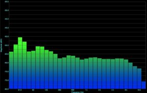

    không có gì to tát lắm, chỉ là ông madisound tk tồi quá, nhầm pha, phân tần phức tạp!
    he he, em sử 2 vấn đề.
    1. lỗ thông hơi khoét sát đít.
    2. phân tần đơn giản,
    đo lai
    anh qua nghe sẽ thấy !
    he he
  17. espadon_vn
    espadon_vn Advanced Member
    26/3/08
    8.580
    181
    Thế này chưa nghe đc đâu anh Xu ơi, đoạn từ 30 tới 200Hz vồng lên quá nhiều so với đoạn còn lại. Hơn nữa đáp tần tới 16k đã đi xuống thảm hại thế kia thì nghe cùn cụt lắm...

    Ối giời ạ em lạy hồn.
    Hồn phán quả này thì mai em phải đi máy bay mất thôi. Để lúc cấy cánh
    Và hạ cánh hú hồn. Còn đoạn 700 đ 1000 cây cứ là bồng bềnh.
    Đáp tuyến đo loa như thế là quá đạt giời ạ.

    Hôm trước thấy bảo là các thông số đo chẳng phán được gì chính xác, hôm nay lại dùng nó để điều chỉnh ???

    K chính xác ở cỗ cầm mic chạy quanh nhà. Và bị cộng hưởng lớn từ cái phòng.
    Dù thế nào nó cũng phản ánh lỗi của em. Sau khi đâm đầu vào chăn.
    Thế anh mới có cái để chém. :D
    Anh rảnh chiều qua rửa tai hộ en phát.

    @Trạng: với điện áp 220v và dòng điện bé tý thế không cần quan tâm vấn đề dập hồ quang làm gì chp đau đầu. Trạng có đấu // chục tiếp điểm thì chỉ giải quyết lượng hồ quang trên một tiếp điểm ít đi làm cho tăng tuổi thọ tiếp điểm chứ tổng "lượng" hồ quang là ko thay đổi, ko mất. Muốn hết hồ quang phải dập tích cực. Vấn đề bụp là do tiếp điểm đóng ngắt không dứt khoát. Khi hồ quang nhiều họ dập bằng buồng dập hồ quang. Với tbđ daN dụng, dòng, áp đều thấp thì ko cần quan tâm. Phương pháp đơn giản và hiệu quả nhất là dập xung bằng tụ thôi
