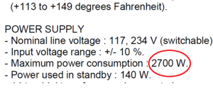

    Trong bộ nguồn đã có 1 cái rơ le rồi, giờ thêm cái nữa cho sốp sờ tát cũng lăn tăn chứ cụ. Với tụ nguồn 20.000uF 1 kênh diot 16A như thiết kế thì NO vấn đề. 1 số cụ nổ diot là do dùng con có 8A lại chơi mấy chục ngàn uF tụ. Tuy nhiên sẽ có 1 cái bo sốp sờ tát nhỏ bé cắm ngay cọc rắc nguồn em biếu nếu cụ nào cần.
    Biến áp nó công suất 2700W, nếu nhỏ thì ai còn gọi là T2500 nữa :roll:

    Em mom men ngó vào xin phép bắt giò "tổng công trình sư THQ" cái:
    Maximum Power Consumption 2700W có nghĩa là tổng công suất tiêu thụ điện tối đa trong 1h của thiết bị đó là 2700W nhé, thế có nghĩa là chưa chắc cái BA nó quấn để tải được 2700W đâu kụ ới :p

    @Pointed: 1 giờ thì chính là chính nó luôn còn gì nữa cụ. Chứ nó nhỏ hơn thì sao tối đa 2700W được. :roll:

    Chẻ chữ đây. Chặt đôi câu thơ ...
    Có phần đúng vì, phải trừ đi phần tổn thất của bản thân máy biến áp gây ra. Hiệu suất MBA không thể 100% được. Nên 2700W = Công suất tổn hao + Tổng công suất tiêu thụ của thiết bị.
    vậy 2700W gần đúng với công suất max của máy biến áp.
