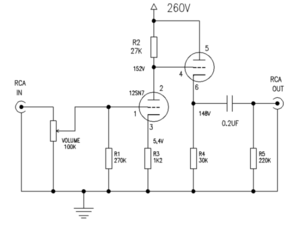

    Con của em thực ra không có gì đặc biệt ở sơ đồ nguyên lý cả, chỉ khác trị số so với sơ đồ của cụ Tổng chút: trở thoát k tầng đầu dùng 750R(2 con 1k5 Riken thường 2w//), trở thoát k tầng sau dùng 27K audio note.
    Tuy nhiên cái tinh túy, tạo nên chất âm được SP khen lại nằm ở cục nguồn em quấn, dùng Fe chợ :lol:

    Thành mạch CCCD của cụ Tubecad :D

    Thực ra trị số & phối dàn trở như của chú Cảm em thấy hay nhất cho đèn 12SX7 , chi tiết cân bằng dynamic tất cả đều tốt còn chú ấy tự mò hay cóp pi ở đâu éo bít :mrgreen:

    SP mách nuớc chứ em làm gì biết gì mà mò. Ko chơi đem con bỏ chợ nhé :lol:

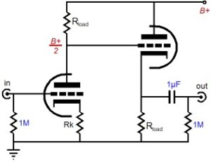

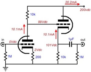

    Cậu Tubecad ưng nhất là Aikido sau đến CCDA viết tắt của cụm từ constant-current-draw amplifier.
    Mạch này có đặc điểm:
    - Uak của tầng 1 và tầng 2 bằng nhau bằng 1/2 B+
    - Rload của 2 tầng bằng nhau
    - dòng tĩnh của 2 tầng cũng bằng nhau.
    - 2 tầng nối trực tiếp DC
    Nguyên lý hoạt động rất hay. Khi có tín hiệu vào dòng qua tầng đầu tăng bao nhiêu thì tầng 2 lại giảm đi bấy nhiêu. Và ngược lại. Hai tầng cứ đẩy kéo như vậy hệ quả là tổng dòng không đổi dẫn đến B+ không thay đổi.
    Nó gần bằng với nguồn dòng.
    Và còn nhiều biến thể, tìm hiểu chạy thử sẽ ngạc nhiên hơn nữa :lol:
