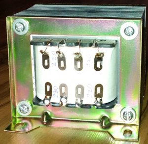

    Vật vã hơn tháng trời mới xong con biến áp mạch lái cho cái amp "để đời"
    Sắp sửa sang trang mới rồi :lol:

    Cái bìa trắng gắn trạm hàn làm thế nào dính xuống biến áp nhể?
    Cái món ra dây em học mãi chưa được :lol:

    Cái trạm hàn thì nó có cái tai gài rồi, chỉ xuyên qua cái bìa là gắn được trạm với bìa.
    Bìa gắn với lõi biến áp thì băng dính + dây đồng. Phần xấu nhất nó nằm ở mặt sau :mrgreen:

    Cái bìa trắng xuyên hẳn qua bên kia ?
    Nghĩa là cửa sổ vẫn chưa đầy?
    Nếu không xuyên được bìa trắng qua cửa sổ thì làm thế nào?

    Trường hợp này cửa sổ chưa đầy nên bìa vòng ra đằng sau được.
    Nếu cửa sổ đầy thì đành phải gắn trạm hàn lên tấm gá rồi bắt vào 4 con ốc xuyên hoặc cho tấm bìa cho thành 1 lá Fe ảo rồi kẹp vào với khung :mrgreen:

    Fe chợ kiểu gì cụ chẳng phải tính cho nó dư ra => thoải mái cửa sổ để làm trạm ạ.
    Mà em gàn đây cứ chơi ra dây cho nó tiện, ra trạm kiểu này chạy dây nó dễ bay trạm lắm :lol:

    chạy dây trong mạch cũng dễ bay trạm như chơi :D

    Ra dây ok nhưng với dây nhỏ thì nó phải chốt vào đâu? Chứ không dễ đứt lắm

    Khi ra dây thì quay đầu ngược lại và dùng băng quấn chặt nó vào lõi cụ ạ. yên tâm hơn :mrgreen:
