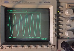

    Bá cáo lão Tổng là em gặp toàn tập chuối cả nải :lol:
    Thay 2 con Nichicon vào đóng cao áp ngon lành.
    Gắn 2 bóng công suất lên đo nhiễu được cái sin đẹp như thế này
    Choáng quá !!!

    Nhìn cái hình em thấy 1 chu kỳ sẽ là 1mili giây tức là tần số của sin này là 1000Hz. Chưa hiểu tại sao hài này có điện áp cao thế nhỉ

    Có chuyên môn nó cũng khác :)
    Ít ra còn có hướng xử lý.
    Chắc chắn có phần tử nào đó tạo dao động theo kiểu cộng hưởng.
    Nó chặn bước tiến của mềnh :lol:

    Hay là Trạng đang thúc máy phát 1K vào lưới đấy :lol:

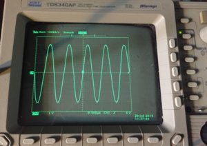

    Vừa tranh thủ đo lại để anh Tổng soi đây.
    Đầu vào để trống vì chưa có các tầng phía trước. Nhõn có ông công suất.
    Đo tại cọc loa:
    - nhiễu như sin 100hZ
    - biên độ khoảng 35mV
    - sin này xuất hiện luôn cả trên thanh mass nhưng biên độ nhỏ hơn.
    Quái ác

    Với thang đo 20mV/div thì điện áp RMS cỡ khoảng 50mV.
    Tần số Trig ảo quá, nếu là 5nS/div thì tần số sẽ là 100Mhz thì trùng ngay với tần số của VOV, khả năng cục tần số sẽ đến nhà Trạng sớm :lol:
    Nếu tần số Trạng chỉnh trên máy nó là 100Hz thì khả năng rất cao là lọc đốt tim có vấn đề.

    Tại sao trạng không cho hiện tần số lên cứ để anh tổng phải lẩm nhẩm thế nhỉ :lol:

    211 là đèn phát sóng hải quân mẽo đấy , Trạng cửn thựn kẻo bọn dongfeng 21 nó hỏi thăm nhà :mrgreen:

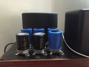

    Hoạ vô đơn chí
    Phải tuyển lính Liên hiệp Quốc
    Nhìn hơi cọc cạch nhưng xét về mặt kỹ thuật thì vẫn chuẩn

    Lính Mẽo cũng xếp tây đen tây trắng lỗn lận đấy kụ ạ , lính LHQ thì làm cảnh là chính :mrgreen: cơ mà kụ đã đo áp trên mỗi tụ = 1/3 áp tổng chính xoác chưa ạ ?

    Mỗi con tụ được gắn 1 con trở làm nhiệm vụ phân áp và xả tụ rồi. Vì lý do gì đấy mà có 1 hay 2 con bị tăng áp lên đột ngột trong lúc Trạng đang đo kiểm thì sợ là giờ này KK phải mua đường sữa rồi :D

    Báo cáo bác thằng Nichicon 450v mà lỳ đòn
    Đóng điện êm xịt
