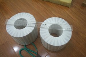

  14. HaChu
    HaChu Advanced Member
    19/8/08
    3.407
    81
    Bia Bà - Văn khê - Hà Đông
    Re: Bang hội KenKen và những người bạn
    Thật là nực cười Thuatsuphu ơi, Hachu em không sợ sai, không sợ bị chém, chỉ sợ trong quá trình hành tẩu trên giang hồ tay kiếm lỡ có làm anh em phật ý thì xin được lượng thứ vì đao kiếm vô tình :mrgreen:
    Sau đây là một vài hình ảnh và câu văn mang tính khiêu . . khích cao :p
    Chẳng là em có mỗi 2 cục sắt làm vốn mà cứ show khắp cả diễn đàn thì nó chẳng ra sao, nhưng nay thuatsuphu đã nói vậy em xin show lại các cụ xem, xin cứ chém đừng vị nể tình anh em mà không khua vài nhát kiếm nhé:
    Thông số như sau:
    - cân nặng: 8.3kg/cục em chơi 2 cục, dạng dual mono
    - công suất sơ cấp dự kiến: 1kva, sử dụng dây có đường kính 1.5mm ( khoảng 5A )
    - công suất thứ cấp dự kiến: 900w, sử dụng dây có đường kính 2.2mm ( khoảng 10 A )
    - Đường kính ngoài: 140mm
    - Đường kính trong: 66mm
    - Chiều cao: 98mm
    Chọn hệ số gì gì đó em ếch nhớ là 42 rồi chia cho thiết diện lõi sắt 9.8 x 3.7 ra số vòng trên v. Vì sơ cấp vào 220v nên em quấn khoảng 255-260 vòng sơ cấp là an toàn.
    Thứ cấp chơi 2 cuộn rời nhau trên cùng lõi có điện áp ra là 45 - 45v.
    Ngoài ra còn một số điện áp nhỏ nhỏ thì tiện sẵn có dây đồng gì ở nhà là em quấn dây đồng đó.
    Xin được các cụ chặt chém cho.

    CỤ nói trong Post trên là em đã hiểu là cụ muốn tính hợp lý giữa công suất tiêu thụ của Sơ-Thứ để cho nó tối ưu nhất rồi.
    Nhưng mà cũng có vài lý do để làm như "thế kia" nếu có điều kiện:
    - Làm như thế thì sẽ An cái Tâm là nó dư công suất đáp ứng
    - Làm như thế nó mới nặng để có thể so sánh về hạng cân theo đúng nghĩa đen với mấy con chính hãng
    - Làm to như thế, nặng như thế thì kẻ trộm vào nhà mới không khuân đi được :mrgreen:
    Chém vậy cho vui tí thôi ạ. Để mà tính cho nó tối ưu thì cần phải có được những thông số đầu vào:
    - Dòng tiêu thụ thực tế là bao nhiêu ?
    - Tính theo mật độ dòng là bao nhiêu ? ( Cái công thức cụ Tú đưa là đã giản lược theo một chỉ tiêu nhất định rồi)
    - Hiệu suất biến áp ?
    - Cuối cùng là thêm cái hệ số an toàn !
