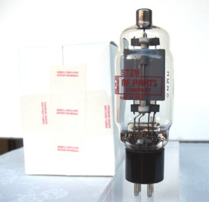

    Anh Tổng châm cứu cho phát: đang dư cặp OPT PP 10K/100W ghép với em nào thì hợp duyên?

    700V được cỡ 100W, cực dễ lại hợp thời

    Hấp dẫn nhể.
    High MU mà lại for Audio :)
    Có dễ tìm không và rá rổ nó ra sao?
    Để kêu gọi ODA :lol:

    Lão Tổng hiểu em này rồi sẽ nhiều thuận lợi
    Cho sơ bộ chế độ làm việc và Driver để ướm quả biến áp nguồn.
    820V CT có dùng được không?

    Dùng được nhưng với cái OPT như thế thì công suất ra hơi nhỏ, được cỡ 45W
    Driver bằng biến áp hoặc CF

    Tính lại xem nào
    Mu 170 mà không ra 55W thì lạ ???

    Công suất thằng tây nó tính theo dòng với áp chứ nó có tính bằng Mu đâu.
    Có khi rờ Mu xong rồi tính mới chuẩn :mrgreen:

    Ô hay chửa, dòng và áp là do mình chọn thích bao nhiêu chả cân.
    Vấn đề cái OPT 10K nên tỷ lệ biến áp lớn thì phải cần Swing cao.
    Chả phụ thuộc Mu thì là cái gì?

    Nói nhiều lằng nhằng, đẩy áp lên 1,5kV ra được 400W
    Đọc lại cho kỹ mấy cái post trước đi, nó phải có dây cà với dây muống chứ

    Chết thật, đi gõ đầu thiên hạ rồi vẫn còn hỏi câu đấy.
    Muốn ra được 100w với cái opt đấy thì áp khoảng 650~700v.
    820vct nhà Trạng thì chỉ ra được tầm 40-45w thôi
