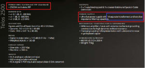

    Từ chuyên ngành em không rõ nghĩa lắm, theo em nó là 14 cuộn tách rời nhau thì đúng hơn, không có nghĩa là nó dùng 14 cục BA.

    Vậy theo cụ thì là 14 cục để dùng cho hết thuốc phải không? (quên mất lại hết thuốc)
    À cũng có thể họ dùng 14 cuộn để dễ mod, lúc cần áp cao thì nối tiếp, lúc cần dòng khỏe thì ta đấu song song :p

    Em đoán là 14 cuộn nó đấu // chứ đấu nối tiếp chẳng có ý nghĩa gì hết cụ ạ !

    Em võ đoán :p Nó dùng nhiều biến áp nhỏ rồi ngoắc với nhau cuộn thứ. Chung qui lại vẫn 2700W là được, nhưng yêu cầu 2 cục. Không thất vọng vụ biến áp này đâu cụ à, minh chứng là lần THQ của mấy cụ nâng biến áp đó. Tây nó khôn lắm không làm thừa đâu.
    Đấu song song dùng 1 biến áp đã khó vài biến áp thì không khả thi đâu. Em đoán vậy. :roll:

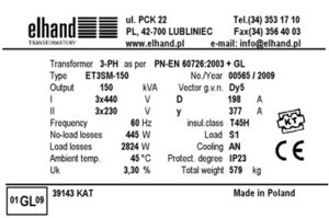

    1. Máy biến áp (hay biến áp) là 1 trong những thiết bị có hiệu suất cao nhất. Loại vớ vỉn cũng được 98% còn loại cỡ 96% là TÔN THÙNG.
    2. Cos phi bản thân máy biến áp thì rất lớn còn khi mang tải thì nó phụ thuộc vào tính chất của tải.
    3. Dòng cứ yêu cầu là 15A tính thì cho cái đầu ra mà quên mịa nó mất là khi qua con điốt thì lại éo chia cho 1.4 mà lại cứ tính này nọ :D

    Em đã nói là thứ cấp công suất RMS (Hiệu dụng) cụ mần cái sqrt(2)=1.4 vào làm gì. Em hơi ngạc nhiên về khả năng sớt Gúc gồ của các cụ chứ không nói về kiến thức đâu.
    Thật ngạc nhiên.
    P=U.I U tăng 1.4 thì I giảm 1.4 P vũ như cẩn.

    Cụ xem lại cốt phi khi nạp tụ nhé, còn hiệu suất biến áp 98% chỉ dành cho mấy bác trong phòng thí nghiệm thôi. Em đã đọc 4 điều bác dạy :x
