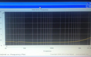

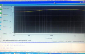

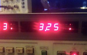

    Em đo chộm thông số em sumo KENKEN cái ạ
    1. Băng thông: 20Hz-20KHz :+-1.8db (ở 1W)
    2. Nhiễu nền: 3.25mV(nối tắt tín hiệu đầu vào)
    3. THD: 0.3% ( tại 50W và 1KHz )
    4. Công suất 84W bắt đầu có hiện tượng méo
  13. AGC

    Bang KK đội ơn cụ.
    Nhờ cụ chỉnh lại hộ cái băng thông ở 20hz là -1,8dB và 20k là -0,5dB nhé :mrgreen:
