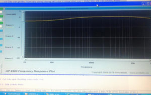

    Méo hài <1% là hồi tiếp khá sâu mà băng thông vẫn cụp 2 đầu đến -1.8db.
    Anh Tổng ngắm lại xem có tầng nào đó còn chưa tối ưu

    Ở 20Hz thì nó giảm -1,8dB là chính xác, ở 20KHz thì nó giảm -0,5dB thôi; do anh Master viết sai 1 tí đấy mà.
    Ở tần số thấp thì vấn đề em đã biết nó ở đâu rồi nhưng ở thời điểm này nó là bất khả kháng, không thể xoay chuyển được tình thế nữa rồi, chỉ thuận theo nó mà xử lý thôi :mrgreen:

    Hú hú, may nhỉ, nó mà -3db thì lại mệt :)

    Chủ định xử lý xuống đến được -1,8dB và đạt yêu cầu của BTC rồi thì thôi, xuống nữa thì pó tay.
    Nói là may cũng đúng, chủ ý cũng đúng :)

    Công suất thì khá cao và đã dùng FB mà dải dưới từ 200hZ đã bắt đầu xuống, chắc là do Sơ cấp OPT không đủ trở kháng ?
